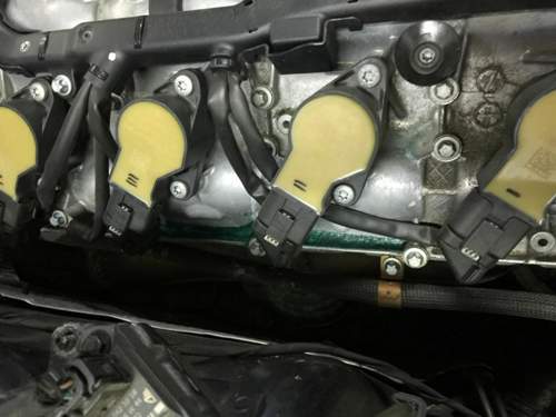

Kontrolliere mal alle Zündkerzenschächte, bzw schau mal ob an einem der Zündmodule etwas austritt
Es müssten eigentlich irgendwo Ablagerungen zu sehen sein wenn das System diese geringe Mengen regelmäßig verliert.
Wenn nichts zu sehen ist, bleiben eigentlich nur noch Zylinderkopfdichtung oder Wärmetauscher als mögliche Verluststellen.
Eventuell hilft es das System einmal mit einer Handpumpe unter Druck zu setzen wenn der Motor warm ist.
Bei meinem ehemaligen waren es binnen eines Jahres an beiden Köpfen je ein HaarRiss im Kerzenschacht

Km Stände: ca 120.000 erster Kerzenschacht
Ca 164.000 zweiter Zylinderkopf mit Kerzenschacht gegenüberliegend des ersten Schaden

Die Kerzenschächte sehen trocken aus. Es sind auch keine blaugrünen Spuren in der Nähe vorhanden.
Ich habe auch, soweit man von oben nachschauen konnte, alle Dinge, die mit dem Kühlkreislauf zu tun haben, überprüft und konnte keine Spuren von Kühlmittel erkennen. Ich muss demnächst mal von unten schauen.

Bei mir wurden auf beiden Seiten diese Röhrchen in die Kühlwasserbohrungen eingeklebt.Danach ist der Kühlwasserverlust deutlich weniger geworden.Alle 10Tkm gieße ich jetzt ca. 50-100 ml Kühlflüssigkeit nach,damit muß ich wohl leben.
