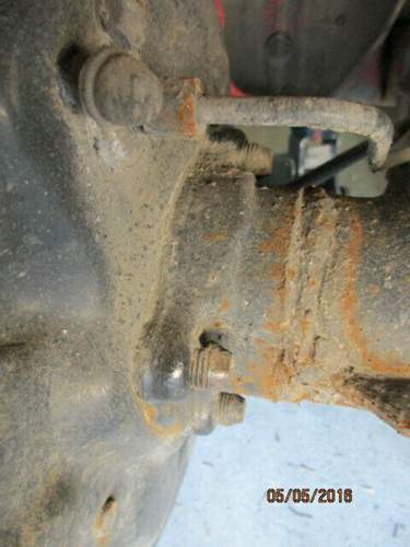

Themenstarteram 7. Mai 2016 um 9:48
Das Hinterachsproblem hat auf jeden Fall mein Sirion!
Ich habe das FG. vermessen lassen:
HINTEN LINKS Spur 0*29´
HINTEN RECHTS Spur 0*24´
Gesamtspur hinten ist 0*53´ - Sollwert sind 0*16´
Was macht man damit, wenn man drauf sitzen bleibt?
Eine neue Hinterachse selbst zahlen - zu teuer?
Oder eine Reparatur wie im tiefsten Osten, in dem
man unter den Achsstummel (mit vier Schrauben
befestigt) eine ausgerichtete Unterlegplatte oder
gar nur eine Unterlagsscheibe unter die Schraube,
welche am nächsten die Vorspur und Sturz
beeinflussen könnte, legt.
Gerne höre ich Eure Ratschläge!

Themenstarteram 8. Mai 2016 um 10:52
Ich habe mir jetzt im Autoteilemarkt mal die Radnarbe heraus gesucht.
Radlager und Radnarbe der Hinterachse beim M3 sind eine Einheit und
werden in eine Passung des Hinterachskörper eingesetzt. Es dürfte
also schwer, wenn nicht unmöglich sein die Radnarbe in eine andere
Winkelstellung zu bekommen.
Eine weitere Möglichkeit wäre evtl. die Achse per Rahmenrichtbank auf
die passende Maße kalt zu ziehen.
:DWir sind in Deutschland, da wird dass wohl keine Karosseriefachwerkstatt
machen wollen!:rolleyes:
Themenstarteram 16. Mai 2016 um 10:14
Bilder zur Hinterachse:
Img-0182
Img-0182
Img-0183

Themenstarteram 19. Juni 2016 um 21:56
Eine neue Hinterachse dürfte ziemlich teuer werden und gibt es sicher
nur über die noch bestehende. Daihatsu-ET-Versorgung.
Ideal wäre eine einstellbare Hinterachse. Aber davon kann man nur
träumen, ganz zu schweigen von den Kosten. Da ist der vorzeitige
Reifenwechsel nach ca 50 % mit so gut wie abgefahrener Aussenfläche
sicher günstiger. Reifenluftdruck auf 2,8 BAR bei nur einem Insassen.
Fährt sich fast wie ein Go-Cart!:):D
