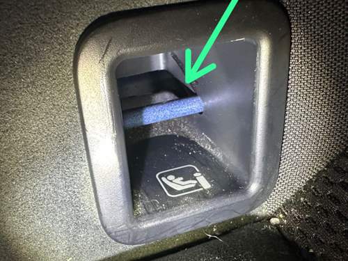

Um den Schaden zu beseitigen muss ich die Sitzbank hinten raus nehmen und den linken einzel umklappbaren Sitz ausbauen. In der Bedienungsanleitung hatte ich hierzu nichts gefunden. Gibt es dazu eine Anleitung? Brauche ich dafür besonderes Werkzeug?
Das Foto ist aus der Werkstatt. Abholen würde ich das Auto mit eingebautem Sitz.

Zunächst müssen die Isofix Plastikhalter rausgemacht werden. Hierzu am besten mit einem flachen Schraubendreher die Arretierung lösen.
Dann ist die Rücksitzbank links und rechts vorne im Einstiegsbereich eingeclipst. Somit einfach mit der Hand drunter greifen und mit Kraft nach oben ziehen.
Nach diesem Schritt hat man die Rücksitzbank vorne entlang lose.
Nach hinten hin hält sie mit so Häken, was heißt, man muss sie einmal in Richtung Kofferraum drücken und dann auch leicht nach oben raushebeln.
That's it Eine Sache, wenn man es mal gemacht hat von vlt. 3min

Ich krieg irgendwie die isofix teile nicht raus, muss man sanfte „Gewalt“ anwenden?
Der Rest klappte schonmal,haperte aber immer an den isofix, die wirken wie Haken.
Hab die Bank heute raus gehabt und kann es jedem nur empfehlen, was für Sand und Staub da zusammenkam.
Problem sind die isofix Dinger,die müssen schon stark verbogen werden.

Für IsoFix Kammern herausbringen habe ich mich eine Vorrichtung gemacht. Einfach — Stahldraht 3mm Durchmesser
nehmen und ein Haken 38 mm bogen rechwinklich. Damit den Plastikkeil aufheben. Dan geht‘s leicht aus. Mit Schraubenzieher war ich wie der Sisyphos.
Gibt es für diese Isofix Dinger ein Spezialwerkzeug von VW?
Oder weis jemand wie da die offizielle Reparaturanleitung ist? Mit Schraubenzieher bin ich jetzt auch gescheitert an den Teilen
Draht habe ich leider nicht zur Hand…
einfach reindrücken und dann kann man die raus bekommen. Nix Special Tools!
Die Rücksitzbank ja auch, aber da braucht man schon ein wenig Bums in den Armen
Da ist nix mit reindrücken… nicht wie beim Golf…
Irgendwie muss man diese komischen Haken weg biegen…
