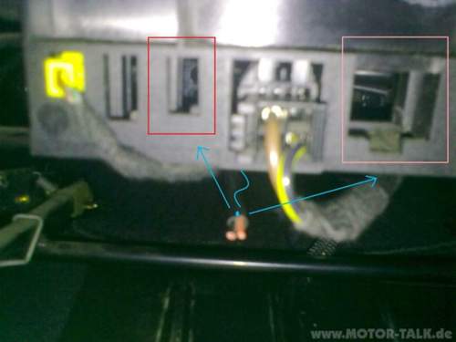

Habe in meinem w203 Ledersitze nachgerüstet. Unter den Sitzen war ein Kabel mehr als bei meinen alten (ohne Sitzheizung).
Der Verkäufer der Ledersitze konnte mir leider keine Auskunft darüber geben ob eine Sitzheizung vorhanden ist. Könntet Ihr mir vielleicht helfen, wie ich das erkennen kann. Hab auch mal gehört, dass bei Leder immer Sitzheizung mit dabei ist. Die SuFu hat dazu widersprüchliche Infos geliefert.
Wie schon gesagt war vorher keine Sitzheizung verbaut, daher auch kein entsprechendes Bedienteil vorhanden.
mach ein foto unten von den steckern und man kan dir helfen
oder schu nach ist ein block (grösser als die anderen ) mit 4 pin

Hey Wayni,
hab mal ein Foto gemacht.
Also, wie du hoffentlich siehst, ist da ein abgeschnitenes Kabel, das aus 2 Drähten (schwarz & Rot) besteht. Dieses Kabel gab es bei meinen anderen Sitzen nicht. Sitzerkennung und elektrische Verstellung funktioniert einwandfrei. Könnte das Kabel also für die Sitzheizung sein?
jep!
ist sitzheizung
Na Prima, da kommt Freude auf..;-)
Reicht es einen Stecker auf diese Drähte zu setzen und den dann einfach in den richtigen Steckplatz in der Leiste zu stecken und das Bedienteilzu wechseln (muss ich gleich das ganze Bedienteil wechseln oder kann ich auch einfach den Schalter nachbestellen?) oder ist es ein größerer Aufwand? Kannst du mir sagen, was für einen Stecker ich da brauche?

es müssen vom sitz zum schalter ein leitungssatz verlegt werden
und kannst du mir sagen was für ein Kabel das sein muss? Evtl. sogar welche Teilenummer es hat? Und im besten Fall auch noch was es kostet?;-)
Ein extra Steuergerät bedarf es nicht?
Teilenummer Leitungssatz: A 203 540 30 05 98 um und bei 50 €.
Ein extra Steuergerät braucht es nicht, Bedienteil Mittelkonsole, Kabelbaum und Sitz.
Mehr braucht es nicht.
