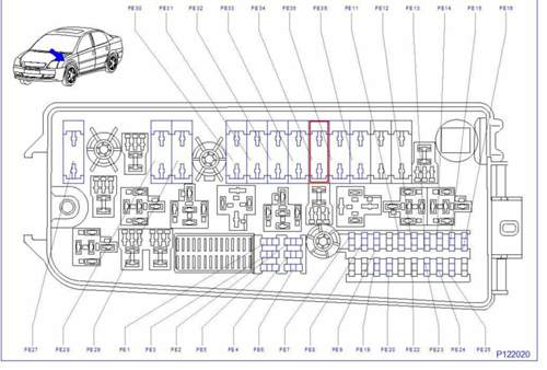

ich muss das Thema aus aktuellem Anlass hoch holen. Unser Junior fährt einen Vectra C (0035 AAF) 1.8 Schrägheck und der Wischermotor hinten ging nicht mehr. Ein Überprüfen der Sicherung (14) im Kofferraum ergab Sicherung in Ordnung! Komischerweise steckt nebenan die Sicherung (ebenfalls i.O.) der Sitzheizung Fahrer/Beifahrer (15 & 16) und diese funktioniert auch nicht (Kontrollleuchten neben Schalter leuchten aber).
Gibt es da noch eine Vorabsicherung oder hat Jemand eine Idee woran dies liegen könnte, das da alles "tot" scheint. Es sind noch freie Plätze in dem Sicherungsblock (AHZ, Sitzheizung hinten usw.) die nicht belegt bzw, genutzt sind. Tankverriegelung funktioniert und Fensterheber hinten aber auch - ich verstehe es nicht ....

Überprüfe mal beim REC die Relais auf der Rückseite, ein 80A Relais schaltet dort die Steuergeräte für SHZ, IDS+ und PDC.

Hallo Alex,
wo ist das Relais zu finden. Ist das auf der Rückseite oder in dem "Kasten"? (siehe Bild)
Sicherungskasten
Die Relais vom REC befinden sich auf der Rückseite, das 80A Relais ist circa auf Höhe der 40A Sicherung.
Am besten einmal die Relais untereinander tauschen und beobachten ob wieder Strom drauf ist.
LG Alex
Dieses rot markierte Relais ist es:
Das kleine Relais K2 oben links ist auch nochmal nur für den Heckwischer
Unbenannt
Das Relais selbst ist dann vorne im UEC nochmals abgesichert

@Ascona133 schrieb am 22. Dezember 2020 um 04:13:58 Uhr:
Kannst du "aus der Mütze" sagen, welche Sicherung? Du meinst doch vorn neben der Batterie in dem Sicherungskasten ...?
