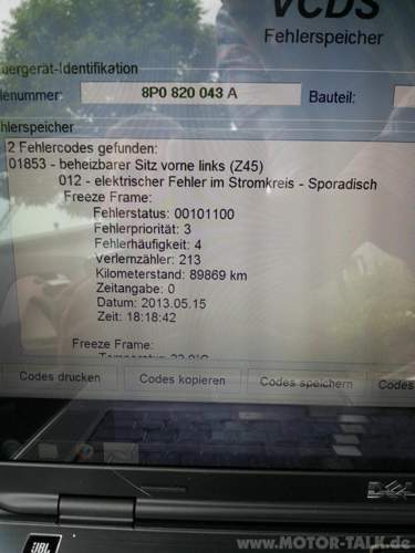

bin etwas ratlos.
Mein Audi hat eine super Ausstattung: Tempomat, Navi, MFL, Ledersitze, etc.
Nun habe ich unten in der Mittelkonsole auch die beiden Drehrädchen für die Sitzheizung, jedoch werden die Sitze nicht warm wenn ich diese benutze. Im Fehlerspeicher waren 2 Fehler für die Sitzheizung abgelegt (Siehe Bild 1).
Jedoch habe ich die Vermutung, dass überhaupt keine Sitzheizung vorhanden ist.
Im Aufkleber im Handbuch habe ich keinen Code für die Sitzheizung gefunden.
Auch glaube ich, dass ein Kabel zu wenig unten bei den Sitzen lang führt. Fehlt dort nicht ein grünes?! für die Sitzheizung? (Siehe Bild 2).
Aber wieso sollte der Vorbesitzer die Mittelkonsole tauschen und dann die falsche nehmen?

Ja, der Sitz hat Sitzheizung. Sieht man doch
außerdem steht im Speicher sporadisch und nicht statisch......
Laut Fehlereintrag tippe ich auf den Sitz. Nicht das Klimabedienteil.
der Fehler war im MAI. Wir haben Juni. Fehler nur sporadisch! Von wann ist das Bild oben?
Bei einer aktuellen Innenraumtemp von locker 40 Grad merkt doch kein Mensch ob die geht (wenn sie überhaupt angesteuert wird)
Wann wurde getestet? wie wurde getestet? wie lange gewartet? Auto an/aus?

Ups, richtig das angehängte Bild habe ich doch glatt überlesen.
:eek:
scheinbar gehen ja beide nicht
Genau der Fehlerspeicher sagt ja auch, dass BEIDE Nicht gehen. Wieso sollten beide gleichzeitig kaputt gehe .
nein sagt er nicht. Er sagt das beide einen kurzen Aussetzer hatten und erreichbar sind
Woran erkennst du, dass die sitze sitzheizung haben?
Pinbelegung !?!
Getestet wurde Mitte Mai und jetzt. Immer ca 2 Std während der Fahrt auf beiden Seite .
Auch kann sagt der Audi Aufkleber ja nichts über eine Sitzheizung
Dann zieh den Stecker mal ab und schau ob die Pins auf auch der Rückseite belegt sind
Mit VCDS kannst du auch die Temp. vom Temp. Sensor abfragen. Wäre auch eine Möglichkeit zu schauen ob sie eine haben
