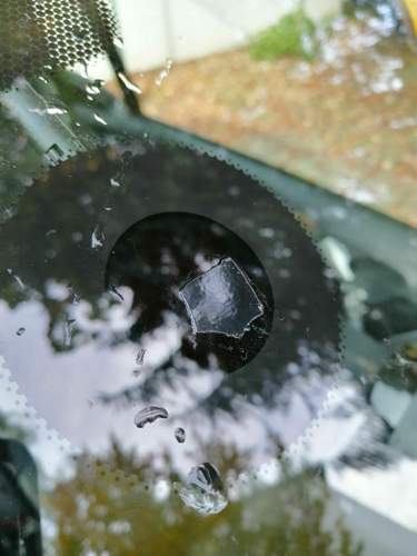

Habe mir heute aus Langeweile zum testen die skandinavische Lichtstellung "gebastelt". Stück schwarzen Folie auf den Lichtsensor provisorisch geklebt und es hat funktioniert :) Regensensor(habe bissle Wasser aus der Flasche auf die Scheibe gegossen) funktioniert übrigens genau so wie davor ohne Einschränkung :)
Was haltet ihr von so einer Lösung auf Dauer?

@spoilt75 schrieb am 20. Oktober 2019 um 11:07:22 Uhr:
Moin,
halte ich nichts von - ein popeliges Relais plus Schalter* für eins-fuffzig erfüllt den selben Zweck ohne die Funktion des automatischen Lichts einzuschränken - zudem leidet dein Scheibenwischer nicht unerheblich beim Rubbeln über deine Konstruktion.

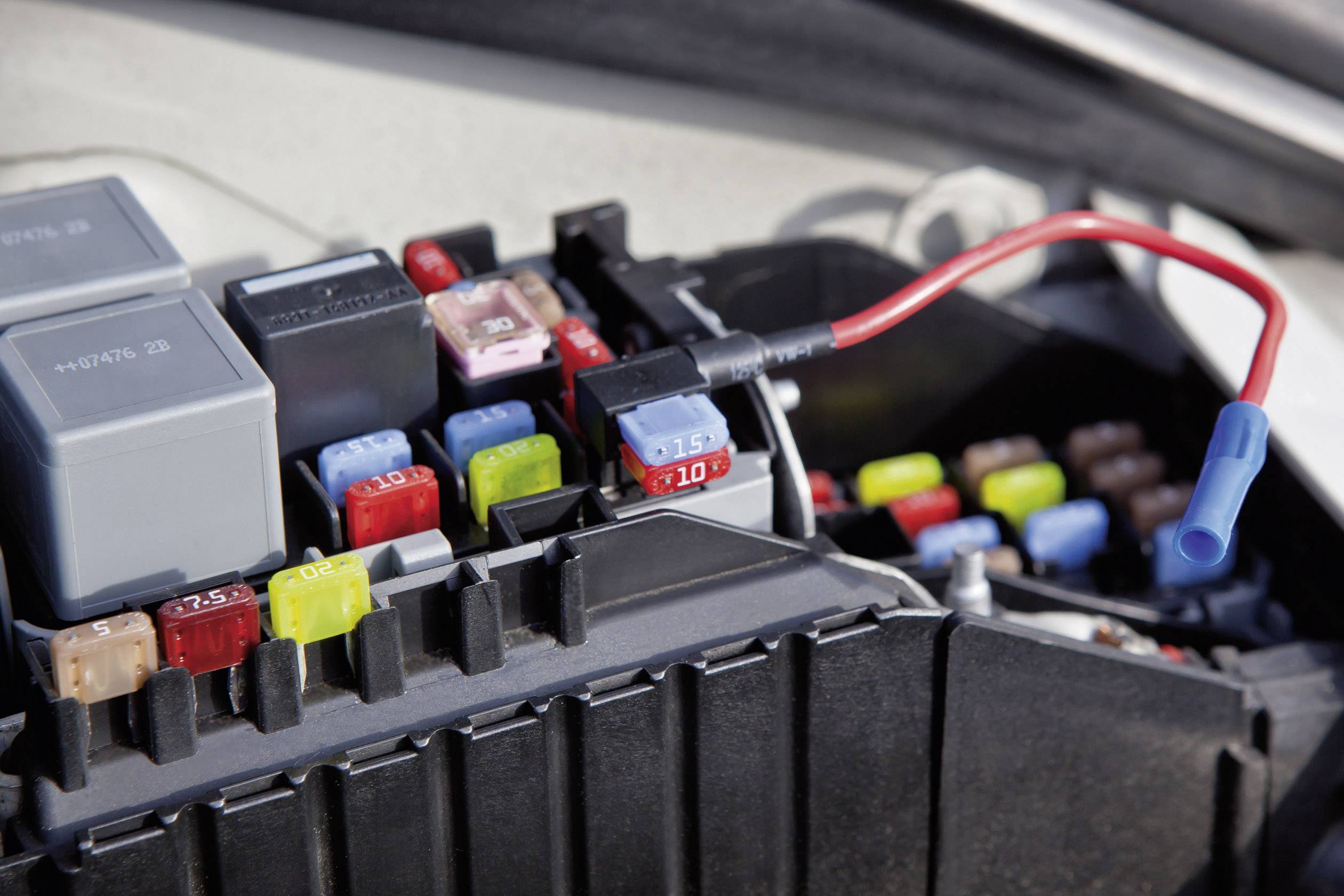

Moin,
naja - wenn du es richtig machen willst, solltest du die Plus und die Steuerleitung ins Wageninnere zur SAM legen und dort anschließen. Die SAM hat an der Seite Steckplätze für Dauer- und Zündplus, dazu wird ein Sicherungshalter von Mercedes verwendet - Vorteil ist damit auch gleich die richtige Absicherung der Leitung, Masse gibt es auch aussen unter der Wartungsklappe. Die Steuerleitung des TFL (oder wie bei mir für das Relais) kannst du mit einem Doppelsicherungshalter für Minisicherungen bei der gewünschten Sicherung abgreifen und absichern.
Du schreibst "...kenn mich mit der Materie nicht aus und so was wie Multimeter oder ähnliches besitze ich gar nicht" - in diesem Fall verbietet es sich von vornherein, dass du es selbst anschließt. Man kann auch mit einer Anleitung Fehler einbauen, die dann zu einem Brand führen können. Sicherlich hast du Freunde, die sich mit der Materie auskennen und dir beim Einbau helfen können - das wäre sicher die beste Lösung in deinem Fall.

für das Zündplus benötigst du diesen Sicherungshalter - sie sind farblich kodiert, aber bei Mercedes wissen sie welcher für Zünd- und welcher für Dauerplus geeignet ist. Dazu kommt noch der passende Stecker - beides für kleines Geld direkt am Tresen bei Mercedes zu bekommen, eBay Angebote sind meist überteuerte Bauernfängerei.

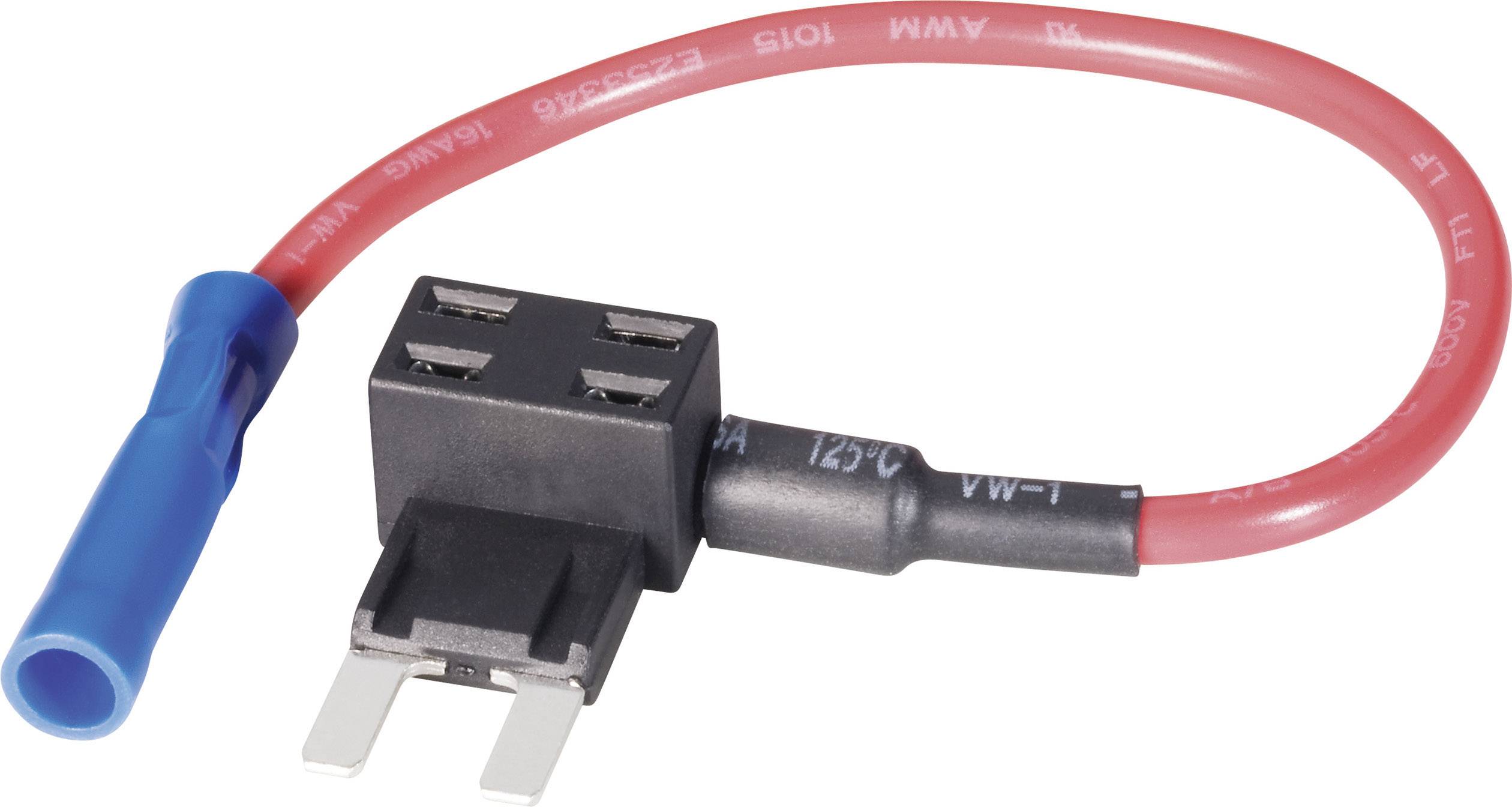

Für den Abgriff der Steuerleitung benötigst du solch einen Flachsicherungsadapter, welcher auf diese Art verwendet wird. Diesen bekommst du "life" bei Conrad oder "remote" bei eBay.
Beide Sicherungen werden in die SAM gesteckt und stellen dort die abgesicherte Verbindung zur Fahrzeugelektronik her. Wie du im Link erkennen kannst, nimmst du für die Plusleitung einfach einen "switched live" Steckplatz (R1-R4) und für die Steuerleitung, je nach Gusto, Sicherung 6 oder 7 wenn bei Standlicht das TFL ausgehen (gedimmt werden) soll oder Sicherung 22 oder 23, wenn bei Abblendlicht das TFL ausgehen (gedimmt werden) soll.
