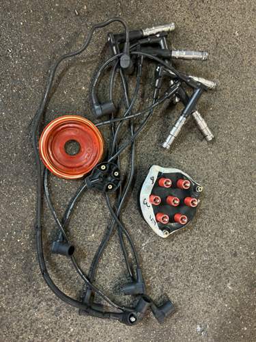

Guten Tag miteinander,
könnte wieder einmal eure guten rat gebrauchen habe eine 300 SL v24 Bj. 91. 172000 km.
Jetzt bei den warmen Temperaturen spring mein Motor im warmen zustand nach ca. eine halben stunde sehr schwer an. Im kalten zustand alles kein Problem.
Für Tipps und tricks wäre ich sehr Dankbar.

Hallo Ivica,
Nach meiner Erfahrung hört sich das an als ob der Druckspeicher hinten Druck über die Leckleitung verliert.
Man kann den Speicher ohne großen Aufwand prüfen und zwar vorzugsweise auf der Hebebühne oder Fahrzeug aufbocken und dann drunterlegen.
Den Kurbelwellensensor würde ich als Ursache erstmal nicht verdächtigen, beim M104er Motor ist der nicht so anfällig im Gegensatz zu den Gebern ohne Kabel 003 153 27 28 /28 28

Der Temp/sensor für das Kombiinstrument ist aber nicht für die KE Motorsteuerung verantwortlich.
B13 fürs Fernthermometer, B11/2 für KE + EZL.
Fernthermometer kann also richtig anzeigen und B11/2 kann trotzdem defekt sein, bzw. Fernthermometer zeigt falsch an und B11/2 kann in Ordnung sein.
Man könnte also den 4 Pin Sensor B11/2 mit dem Ohmmeter mal testen.
Bei dem Motor kann man eine Diagnose per Blinkkode oder Tastverhältnis machen.
Ich tippe allerdings auch auf Druckspeicher.

Hallo Ivica,
laß Dich durch den obigen Beitrag von Mercedes-Bosch nicht durcheinander bringen.
Er ist Spezialist in Verbaldurchfall. (konnte man schon früher beobachten)

Habe den Druckspeicher noch nicht erhalten kommt diese Woche.
Habe auch probiert wie du gesagt hast 2 bis 3 mal Zündung geben um den Druck aufzubauen hat nicht funktioniert.

Falls es.keine Abhilfe schaffen sollte, dann gehe mal auf die Verteilerkappe los!
Sodass diese dann definitiv ausgeschlossen werden kann.
Kannst den Verteilerfinger ebenfalls säubern und vorne an der Kante mit 600er
Schleifpapier etwas behandeln. Auch die Kontakte des Verteilers säubern und die
Kontakte leicht Nachschleifen, wirkt bei meinem jeweils Wunder, was den Motorlauf
betrifft....
Hallo,dann gehe mal auf die Verteilerkappe los!da hatten fruher mal, feudigkeit drinn und die verdamfte wenn er warm wurde ,und leüft nicht mehr. wurde einfach eine plastigtüte rübergezogen. natürlich vorher trocken wischen

Danke für die Info habe gestern die Verteilerkappe abgenommen und es war feucht drinnen.
Komplette Zündanlage ist von Beru habe heute Verteilerkappe Verteillerfinger Zündkabeln und Staubschutz alles von Bosch bestellt.
Wenn die Ersatzteile das sind werde ich sie erneuern.
Habe im Forum gelesen das nur Bosch verbaut werden soll halte euch am laufenden. SG Ivica
