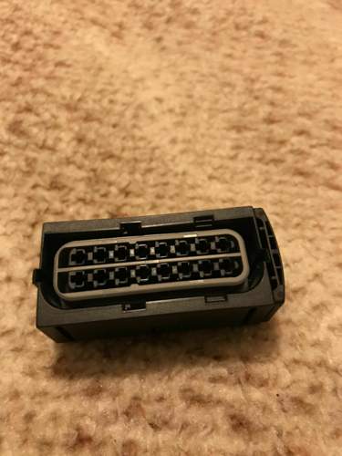

Ich meine, der Deckelwerkstoff hat sich geändert. Das Ding ist dumm, reinstecken, fertig. Für Neugierige:
klick
@drherbertschneider schrieb am 10. November 2020 um 19:03:41 Uhr:
Jetzt wäre interessant zu wissen was MB geändert hat. Vielleicht ja dass das Ding nach 16 Jahren nicht kaputt geht :-). Ich schätze ich kaufe mir einfach ein neues und baue es ein.
Weiss da jemand ob das einfach nur einstecken ist, oder muss dass Teil angelernt werden?
Du wirst lachen, oder weinen. An meinem 65er kam die komplette Zündanlage beim Vorbesitzer rein, wirklich alles! Hielt im Enddefekt 60 Tkm und gut 5 Jahre! Dann fing wieder die Zündanlage mit rumzicken an. Anscheinend soll nun das Zeug etwas länger / besser halten.
Einfach die Kunststoffverkleidung abnehmen und das Teil abstecken, abschrauben, neues Teil drauf, anschrauben und Stecker wieder drauf. Mehr nicht.
Siehe Bild, bei mir ist es aus Metall. Vor genau 1 Jahr bestellt und erneuert.
