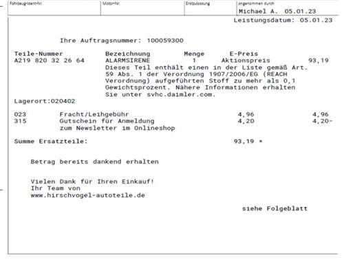

Ich habe einen silberfarbenen SL 500 R230 aus 2002 und er war jetzt 2 Jahre unter einer Plane in meiner Halle verstaut, natürlich ist alles leer was leer sein kann. Meine Alarmsirene war schon vor der Stilllegung defekt ( macht nur noch blub blub blub oder so ähnlich wenn ich den Schlüssel benutze) und jetzt denke ich über einen Austausch nach bzw. den Austausch der darin verbauten Batterie.
Was ich loswerden wollte ist mein Entsetzen über die neuen Preise der Alarmsirenen, nämlich jetzt 1.800,- Euro neu, bei der RKG in Siegburg und auch 360,- Euro für die flache Stützbatterie mit 35 AH 540A Batterie vorne. Spinnen die oder habe ich da was verpasst?!

Hallo Mat71, ja das war auch mein Gedanke, denn ich kannte diese Preise. Hirschvogel kann nicht mehr liefern, das Mercedes nicht mehr herstellt und Mercedes mach Preispolitik
Zitat Hirschvogel; "A2038203826 ist leider bei uns nicht lagernd vorhanden und wird von Mercedes nicht mehr geliefert.
Daher können wir Ihnen diese leider nicht mehr anbieten.
Und jetzt?
ich hatte mir mal notiert, dass es die Sirene auch als Bosch: F005V00818 gibt. Scheint noch lieferbar, optisch ähnlich, aber auch um die 300€.
Ob es allerdings stimmt, weiß ich nicht.

Bei der Alarmsirene höre ich von allen Lieferanten nichts gutes, also Rad ab, Innenkotflügel raus und die kleine Kugel ausgebaut. Aufgesägt und den Akku freigelegt. Bei meiner AS steht das Baujahr innen es ist 9/2001.
Ich weiß jetzt was ein Winter- Leuchthalsband von meinem Hund und die Alarmsirene gemeinsam haben?!
tataaaaa
den NIMH Akku mit 7,2 V Gleicher Akku Hersteller GP (grün) und gleicher Stecker.
Kosten für den Akku im Akkushop 17,25 inkl. Versand - soll Montag kommen.
Grüße und danke für die Hinweise
