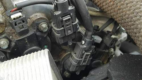

Nachdem einige Tage ruhe war, ging am WE die Motorkontrolle wieder an. Auslesen am heutigen Tage förderte den Fehlercode P0006 zu Tage (Auslassnockenwellensteuerung Bank 1 ).
Kann damit jemand jetzt mehr anfangen , was das zu bedeuten hat bzw. ob die von frankman01 verlinkten Probleme hier anwendbar sind / ursächlich sind ? Beim zweiten Start nach auslesen ging die Kontrolleuchte übrigens wieder aus, ohne das der Fehler durch das Auslesegerät gelöscht worden war.
Als erstes würde ich die Steckverbindungen der Nockenwellenversteller prüfen ob Öl in den Steckern ist. Es ist auf jeden Fall sinnvoll vor die vier Nockenwellenversteller Ölstopkabel zu montieren, bevor das Steuergerät im Öl absäuft.
Siehe "Problem 1" von Frankman01
Themenstarteram 25. März 2019 um 16:01
okay, schau ich mir das mal als erstes an . Kommt man ja noch relativ bequem dran, zumindest zwei hab ich schon lokalisieren können, sind da 4 vorhanden ? Unserer hat die mit den grauen Schiebe-Verriegelungen . Da hab ich bis jetzt nur 1 je Bank gesehen.

mir wurde P0006 gesagt, ich halte es aber auch für möglich das 0060 gemeint war. Da der Fehler ja noch gespeichert ist ( wurde ja nicht zurückgesetzt ) werde ich den noch in einer anderen Werkstatt auslesen lassen bzw. überlege im moment ohnehin, mir mal ein Carly zuzulegen. Hab zwar noch ne alte DigiMoto SW hier liegen, aber zum einen ist die uralt und zum anderen der Adapter nicht mehr auffindbar, also mal was neues holen. Ich merke ja wie sinnvoll es ist, da selber zumindest die Fehlercodes auslesen zu können.
