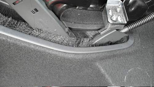

Hallo, hab neuerdings ein brutal nervendes rappeln oder klappern bei offenem und geschlossenem Dach. Denke es kommt von hinten links, könnte auch im oder vom Kofferraum kommen
Hatte erst das Dach in Verdacht da der wagen jetzt erst 65 tkm hat. Können natürlich auch sicherlich sehr viel andere dinge sein. Hat jemand eine Idee ? Gleich in die Werkstatt zu fahren kostet unnötig Geld und wenn sie das Problem nicht kennen wird nur unnötig dran rumgebastelt.

beim R171 gibt es am Kofferraumdeckel links und rechts oben (vor dem Anschlag hinten) so ein Dreieckteil, das den Deckel stabilisieren soll wenn er geschlossen ist. Dieses klappert nach einigen Jahren nervtötend. Wenn man das mit Vaseline einstreicht, ist Ruhe von hinten (selbst gemacht). R172 kenne ich nicht.

Grundregel No. 1 bei seltsamen Geräuschen im SLK: Dachpflege machen.
Alle Dichtungen und Auflageflächen mit den richtigem Produkten (nicht irgendein "Gummihübschstift" o.ä.) pflegen und schmieren, auch die Auflagen und Dichtungen im Kofferraumbereich und die Gelenke.
Weiterhin: Sitz nicht auf hinteren Anschlag, so dass er am Bügel aufliegt, Gurtschloss sauber auf Sitz liegend, Türschliesser prüfen.
Wenn es dann noch da ist, muss man weitersuchen.
Z.B. Kleinkram aus Kofferraum entfernen, Gepäckabdeckung prüfen, wenn es eher ein Klingeln/Kleppern ist: Federn auf Federbruch prüfen.

Btw. der Kofferraumdeckel veriegelt "vorne" mit einem Haken, und das sowohl bei offenem als auch geschlossenen Dach. Sonst könnte man den nicht von hinten öffnen. Die Auflageflächen des Kofferraumdeckels in geschlossenem Zustand sollte man ab und an pflegen/schmieren.

Super Hinweis, die Haken werde ich morgen gleich mal inspizieren.. Es klingt wie ein defekter Stoßdämpfer.. Beim Überfahren von Unebenheiten, sprich richtiges Klopfen ... Schon hart, aber nicht metallisch, etwas dumpf. Wenn ich das Fahrzeug im Stand auf und ab bewege, gibt es keine Klopfgeräusche .. Das Kofferaumschloss habe ich auch schon inspiziert, mein Vorgänger hat dort eine Riss in der Plasteverkleidung hinterlassen, dessalb hatte ich das Schloss in Vetdacht. Der Schlosshaken ist ja durch Plaste geschützt, er ist an der Nase selbst etwas verschlissen, sodass Metall hervorschaut, im geschlossenen Zustand ist aber die Plastbeschichtung in Ordnung, habe das Schloss mit einem Schraubenzieher geschlossen, bei geöffneten Deckel. Mit welchem Mittel kann man die Haken schmieren, gibt's da was besonderes? Vielen Dank dafür die schnelle und professionelle Hilfe mit Sachverstand! Mfg

Bei dumpfen Geräuschen würde ich mal auch die Auspuffaufhängung ansehen, ob da nicht ein Haltegummiteil abgerissen ist.
Ich hatte auch erst die Verriegelung vom Kofferraumgestell in Verdacht und etliche versuche mit Fett, Filzstreifen usw versucht. Zudem ist mein Sohn mal für ne Testfahrt ein Stück im Kofferraum mit gefahren. Er meinte das Geräusch würde von weiter unten kommen.
Unterm Auto hatte ich auch schon gelegen und wirklich ruppig an alle stellen der Auspuffanlage Aufhängungen gerüttelt. Da scheinen alle Halter und Gummis in Ordnung zu sein.
