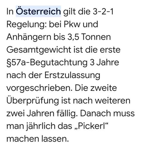

Es ist schon gut, daß es die Pflicht zur jährlichen Überprüfung gibt!

Siehe diese Seite!
@Mann-Filter schrieb am 7. Januar 2024 um 18:03:03 Uhr:
