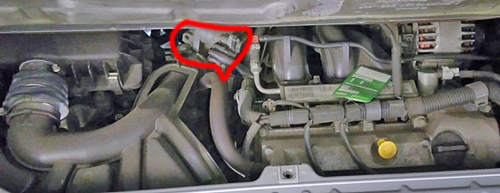

Servus zusammen, habe mir einen07er Smart 451 Cabrio Passion 1,0 84Ps zugelegt !
So weit so gut, das Auto hat so ziemlich alle Extras die es damals gab und 53000km.
Der Wagen hat vor 2000km einen komplett neuen Motor bekommen, da der alte Motor durch einen kaputten Kühlerschlauch so sehr überhitzt ist , das er nicht mehr zu retten war!
Der Motor war mit allen Anbauteilen, ausser Klimakompressor!
Probleme gibt es auch, die Motorkontrollleuchte geht sporadisch an, laut launch diagnose ist es Fehlercode p2178!
Das Gemisch in Zylinderbank 1 ist im Teillastbereich zu fett!
Beim Kaltstart läuft er unrund, aber nicht immer und ab und zu scheint es , das der Motor dabei kurzzeitig in den Notmodus geht , kein Vollgas möglich!
Das Spielchen dauert ca 15 sekunden, danach fährt er ganz normal, nach einer gewissen Zeit kommt dann die mkl!
Laut launch ist der Temperaturfühler defekt, der Zeigt mir bei betriebswarmen Motor keine 40° Temperatur an.
Aber die Anzeige im Cockpit zeigt normal an!?
Gibt es da 2 Sensoren und hatte schon jemand mal Probleme damit?
Ausserdem lässt der Tempomat sich nicht einschalten!
Seltsam, das da noch nicht mal was in der Bedienungsanleitung über den Tempomat davon steht!?

@Laabsammler schrieb am 10. März 2019 um 17:40:29 Uhr:
Deckt sich mit den anderen Symptomen. Erst mal den Fühler ersetzen, so dass die ECU plausible Werte bekommt. Gleichzeitig mal Kabel-Kontakte prüfen.
Jede Wette, beim Kaltstart und real 8 Grad meldet der Fühler -25 Grad und dann sind die Fehler/Symptome normal.
Hallo, kontakte sehen gut aus!
8 Grad haben wir hier nicht , ausser im Winter oben auf dem Berg??
Nee , also der zeigt im " kalten" Zustand schon den richtigen Wert an, also gestern 23°, aber steigt nicht real an!
Die Öltemperatur schon!
Seltsam ist , das die Anzeige im Cockpit richtig anzuzeigen scheint!
Der Sensor sitzt doch linke seite am zylinderkopf, hat 2 pin!
Der Öltemperaturwert ist lustig, der Motor hat m.E. gar keinen Fühler dafür ....
Der Kühlwasserfühler sitzt ( wenn du rein siehst) links oben am Zylinderkopf. Da ist aber noch ne Ansaugleitung davor.
Mehr oder weniger konstante 23 Grad ist schon suspekt....
Ich würde ihn mal ersetzen, weil, er kostet nicht die Welt und ran kommen tut man auch gut.
In jedem Fall kannst du ihn danach ausschließen.
So, nach dem ich mal eine richtige Diagnose gemacht habe, passt der Wert vom Sensor, hatte 90°!
Also weiter suchen!
Alles ist dicht, keine Falschluft!!
Benzinfilter haben wir nicht.
Der Sensor nach dem Ladeluftlühler hin zur Drosselklappe ist für was ??
Saludos Mario
Mapsensor in der Ansaugbrücke , könnte auch ne Fehlerquelle sein. Welchen du meinst, keine Ahnung.
LMM ? Hmm, weiß gar nicht ob er einen hat. Ansauglufttemperatur ?
Der Mapsensor, sitzt der in der Ansaugbrücke?
Hatte das Auto gestern auf der Bühne, habe alle Stecker gelöst , nur den nicht an der Ansaugbrücke, da komme ich mit meinen zarten Händen nicht hin und musste dann weg.
Heute morgen lief er ohne Probleme .
Das mit der Öltemperatur wird wohl die vom Wasser sein, und die agezeigte Wassertemperatur die von der Ansaugluft!
So passt es nämlich.
Mal sehen wie es weiter geht, wollte mir nämlich hier Software drauf machen lassen.
Die Berge hier sind verdammt steil, dazu muss er aber richtig laufen.

Der temporäre Fehler klingt in dem Fall irgendwie nach einem Kabelbruch, oder ner miesen Verbindung im Stamm vom Fahrzeug.
Ist der Motorkabelbaum der Alte ? Kabelfarbe vom Bösewicht mal bis zur ECU verfolgen, ggf. neu legen, oder fürs Erste Kontakte nach biegen am ECU Stecker.
Liste mal auf, was Alles ist alt, was neu ? Wurde ggf. an den Düsen rum gefummelt ?
Fuel Trim geht mir so gerade durch den Kopf....
Welche ECU steckt vor dem neuen Motor ? Die 2007er vermute ich mal. Motor ist Bj. ?
Die Euro 5 haben andere Düsen als die alten Euro 4
Vergleiche die Düsen-Nummern alt/vs. neu !!! Nenn mir mal die Aufschrift. Ggf. hab ich noch welche im Schrank.

Kannst du mit deiner Software den Fuel Trim auslesen ? P2178 kann durchaus mit falschen Düsenzeiten zusammen hängen. Der Grund wäre aber spekulativ, gerade wegen der Historie...
Wenn keiner dran gefummelt hätte würde ich pauschal sagen: Mapsensor tauschen. Kost nicht viel.
