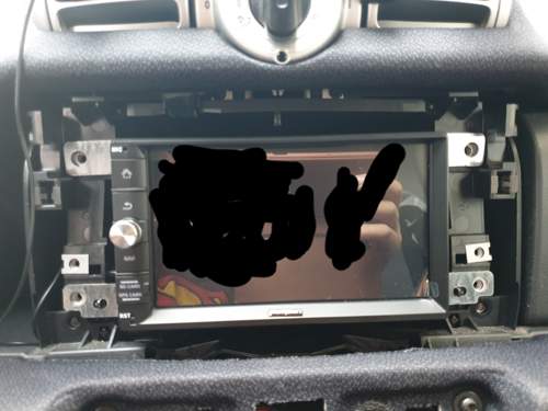

Hallo Freunde.
Hat jemand ein ORIGINAL RADIO mit 2 din Radio Android (PUMPKIN ) RADIO getauscht ?
Das Problem ist das die Blende das man extra kaufen muss nicht passt extra für facelift nicht passt.
Hatte vorher die blende nicjt für facelift gekauft. Das passte überhaupt nicht.
Bilder sprechen mehr als Worte.
Halter von den blendenpassen zum Radio. Es lässt sich am Auto montieren. Die blende allerdings nicht. Die Öffnung ist zu kleine und die blende passt nicht auf den original Rahmen.
Habt ihr eine Idee was man machen kann?
P.s. hab jetzt erst mal die blende weggelassen.
Blende für facelift.
Halter von blende passt zum Radio und. a
Blende passt nicht zum original auto Rah

Wenn ich das richtig sehe brauchst du noch ne neue Abdeckung, müsste nach meinen Unterlagen die Bestellnummer A4516891137 sein.
Du müsstest da jetzt die Abdeckung A4516891337 haben, die passt nicht zum Einbaurahmen.
Jepp, ich habe den A4516891337 Rahmen im auto. Ich google mal nach dem was du mir geschrieben hattest.
Das Radio hat das Maß 104x182 mm
Die gekauftes blende passt auch nicht. Die öffnung ist zu klein.
Ich vermute dass deine Blende die für das Original Smart Multimedia Radio und nicht die für ein Standard doppel DIN Radio ist.
Hab jetzt mal die andere original abschluss blende gekauft. Mal gespannt ob es passt

Der neue Rahmen passt jetzt zur blende.. aber radio passt nicht zu blende. Hab jetzt mal ein anderes model für facelift bestellt.bin gespannt ob es passt.
Habs endlich geschafft aus mehreren verschiedenen Sätze eine richtige blende zu zaubern. Knapp 100 Euro hat mich das gekostet.
