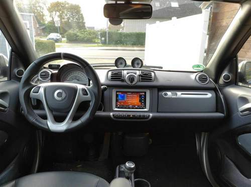

Hallo zusammen, ich wollte in unseren Würfel das vorhandene Radio Basic mit Sub unter dem Fahrersitz austauschen gegen ein Doppeldingerät mit Navi, Bluetooth FSE und der Nutzung der vorhandenen Komponenten wie Sub und der Auxdose im Handschufach. Da die Kollegen vom SC ab 1900€ aufrufen soll es ein anderer Hersteller werden. Daher die Frage an Euch, wer hat sowas verbaut und welche Geräte könnt Ihr empfehlen? Mir ist klar, das ich da wohl um die 800 - 1000€ rechnen muss, aber wenn ich eine FSE (zB. Parrot CK3100) einbauen lasse und mit einen ordentlichen Tom hole bin ich nicht mehr ganz so weit weg vom Preis und unser Würfel bleibt ja auch die nächsten Jahre bei uns. Und dann habe ich ja immernoch nix festverbautes ohne Kabelsalat. Smartphone als Naviersatz scheidet aus( mangels Bedienundsprobleme meiner Frau). Im Audi haben wir ja auch das feste grosse Navi drin und das ist einfach nur top. Daher ein Festeinbau. Unser Würfel ist BJ 11/2013. was empfiehlt Ihr??

Ich habe dieses ausgebaut und verkauft. Eingezogen ist dafür das Sony... X???602BT. Gibt's auch mit Navi. Anschluß geht auch Plug and Play. Der USB im Handschuhfach fällt dafür weg. Das Original Navi war für meine Begriffe nicht so doll.
Was Du aber brauchst, ist ein Einbaukit incl. Abdeckrahmen, für Doppel DIN Radios. (Brauchst Du aber fürs Original auch) Hier aber aufpassen, dass die Teile für den MOPF sind, ab MJ 2010.
