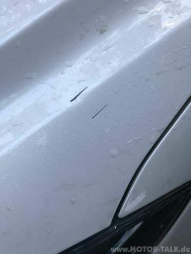

mich hat die Tage auf der BAB ein Gegenstand getroffen, die Motorhaube zeigt zwei Kratzer inkl. Dellen (siehe Fotos)..
Ist an dieser Stelle Smart/Spot Repair möglich oder muss der Deckel komplett lackiert werden?
Danke und Lg
Florian

M-Hauben , egal was für Hersteller und Grösse lackier ich nicht ein.
Es ist zwar "meist" auf den ersten Blick nichts sichtbar, aber irgendwann sieht man es.
Hab vor Jahren mal auf Wunsch eine dunkel silberne Golf 2 Haube nur einseitig bis zur Sicke "ein"-lackiert, aber das Ergebnis war nicht berauschend....kurz, ich hab es nie wieder versucht.
Hauben eigentlich nur komplett.
Noch dazu, die Farbe ist Silber, was eh schon eher bescheiden zum einlacken geht und man häufig einen geringen Farbunterschied sieht...und dann ist ja noch die Delle im Vorfeld zu beseitigen, was zur Vergrößerung der Schadstelle durch Schleifarbeit beiträgt... Wenn auch bei Ahnung nur geringfügig, aber die Stelle muss punktuell gefüllert werden.
Hol dir bei mehreren Lackiereien KVA ein und entscheide, wer sich das Geld verdienen darf.

Also für mich schaut das irgendwie aus als wäre das ober-flächig was mich stutzig mach ist die schwarze Farbe. Ich war bis jetzt immer der Meinung das eine graue Grundierung verwendet wird, korrigiert mich wenn ich da falsch liege, würde aber mal mit Knete und Gleitmittel probieren ob da was weggeht.
Aber das ist meine persönliche Einschätzung bei dem oberen Kratzer erkennt man eine leichte Delle diese sollte für einen Dellendoktor kein Problem sein.
Themenstarteram 2. Juni 2018 um 19:08
Ist leider kein oberflächlicher Schaden, das „schwarze“ ist die Grundierung der Motorhaube.
Korrekt, der obere Kratzer ist inkl. Delle.

Ah ok da hab ich wieder was dazu gelernt, dann vergiss das mit der der Knete ganz schnell wieder.

Danke für die Einschätzung, Farbe ist nicht silber sondern weiß metallic. Was wird das preislich ungefähr ausmachen?
Inoffiziell ca. 4-5 hundert €, wenn es ein Versicherungsfall wäre, kann man schon bis 1 tausend € von der VS abrechnen.
Weiss, gut...da ist die Wahrscheinlichkeit eher noch geringer, das man die Farbe 100% trifft....da bist du ruck zuck heller/dunkler oder gelblicher.
Der Wagen sieht noch relativ neuwertig aus, oder?
Wenn es nicht weiter stören würde, zieh halt die beiden Kratzer mit einem Lackstift genau nach...ja gut, zu sehen wird es immer bleiben bei so einer Art der Ausbesserung.
Wenn neuwertig, dann leider nur komplett.
