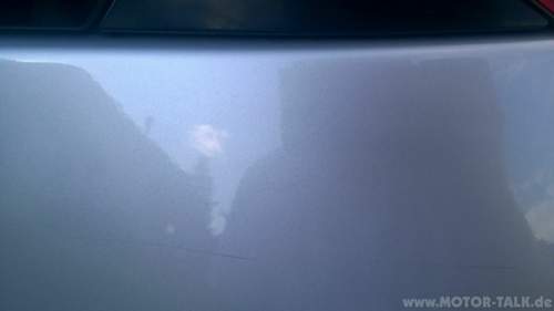

ich möchte euch berichten was ich gemacht habe und bin auf Feedback gespannt.
Es war mein zweites Mal dass ich Teilstellen poliere, aber das erste Mal mit drei Durchgängen!.
Ford Focus ST 170 BJ 2003 in Silber mit fast 232.000km! --> mehr gibts auf meinem Motory Profil (Signatur).
Weil das Thema gerade oben war, letzte Woche habe ich einen Scheinwerfer poliert. Heute hat mir die Zeit gereicht einen der größten Kratzer hinten links anzugehen. Hätte nicht gedacht, dass dieser so gut raus geht. Flugrost ist auch weg gegangen, zum Glück, da die Knete die ich habe es bei einem anderen Auto nicht geschafft hat diesen zu entfernen.
Produkte: Kraus 125€ Exzenter Poliermaschine, Würth Politur und Pads von Abbrasiv zu Fein in 3 Durchgängen (Grün, Blau, Orange).
Step 1: Gründliche Wäsche (Hochdruck, Felgen (3. Eimer), Kärcher Schaumdüse FJ10 mit Kärcher Mischung, Hochdruck, Handwäsche mit 2 Eimern), abtrocknen mit ?Nigrin? Abzieher und feuchtem Mikrofaserpad
Step 2: Lack mit Silikonentferner gereinigt, das Grüne Pad mit grüner Politur geprimed und die Teilstellen poliert. Dann das gleiche nochmal mit den anderen 2 Durchgängen. Die Pads habe ich nicht mit Druckluft nach jedem Durchgang ausgeblasen, das mache ich dann wenn ich länger poliere.
Step 3: Mit Würth Polymerversiegelung Lack versiegelt.
Zeitdauer mit Waschen: 2 Stunden (mit Richten und aufräumen).

Ich habe lediglich eine Teilstelle hinten links bearbeitet. ca. 2 Felder 30x30cm maximal! Mehr nicht! Und an dieser Stelle habe ich nichts geknetet, richtig.
Nach jedem durchgang, auch vor dem Versiegeln bin ich mit Silikonentferner drüber. Habe mit einer Taschenlampe keine feine Kratzer gesehen.
Die Pads waren alle noch neu! Daher nur geprimed - also mit Politur eingeschmiert, dass der Schaumstoff sich damit vollgesaugt hat.
Das Bild Nachher3 zeigt den kompletten Bereich den ich poliert habe. Mehr nicht! Sind glaube ich doch etwas mehr als 2x 30x30.

Ich hätte schon ein paar Verbesserungsvorschläge:
1. Zum Abtrocknen würde ich gerade als Anfänger auf keinen Fall einen Abzieher hernehmen. Sollte noch irgendeinen Restschmutz auf dem Lack verbleiben, dann kann man sich damit ganz flink ordentliche Kratzer holen. Ich weiß auch nicht wie man mit einem feuchten Microfaserpad überhaupt abtrocken kann? Also hier ganz klar 1-2 geeignete Microfasertrockentücher hernehmen .
2. Vor der Politur kann man sich den Schritt mit dem Silikonentferner sparen. Das lohnt nur nach der Politur und vor dem Wachs/Versiegelung. Ich würde auch keinen Silikonentferner sondern ganz normal IPA hernehmen. Silikonentferner ist eher als Vorbereitung von Lackierungen gedacht.
3. Gerade als Anfänger und besonders noch auf einem silbernen Lack würde ich mich auf eine Politur beschränken. Anfänger scheitern meiner Erfahrung nach schon damit eine Politur ordentlich durchzuarbeiten und lieber 1x vernünftig poliert als 3x so lala. Für dich ist jetzt wichtig die Führung der Poliermaschine zu lernen und dabei am besten so wenig Variablen wie notwendig haben. Also ich würde mich auf eine harte Padart und eine Politur am Anfang deswegen beschränken.
4. Wie schon erwähnt gehören gebrauchte Pads in die Wäsche und nicht mit Druckluft gereinigt.
5. Zu den Bildern kann ich wenig sagen, da man m.E. kaum etwas drauf erkennt. Das ist aber bei silber auch nicht leicht zu fotografieren. Klar der eine Kratzer scheint weg, aber wie es sonst um den Lack bestellt ist kann ich so nicht erkennen.
Aber auf alle Fälle mal ein Anfang und weiter so....
Danke.
Ja, das mit den Bildern ist schwer. Auch bei dem mit dem Kreis ist eigentlich etwas mehr zu sehen, aber durch die Komprimierung nach der Bearbeitung ist es noch weniger zu sehen.
Hier mal das unbearbeitete Bild wo noch etwas zu sehen ist, rechts von meinem Hand-Schatten.
Und die Scheinwerferpolitur - die nicht perfekt geworden ist, aber war auch meine erste...
