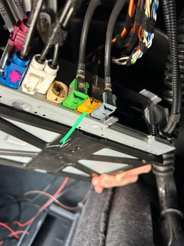

Ich möchte bei meinem Audi A4 Bj. 2016 Avant Smartphone Interface nachrüsten. Nachrüstsatz 8W0051472 original von Audi gekauft aber da war keine Montageanleitung drin. Kabelsatz unterscheidet sich von allen anderen die ich bis jetzt gesehen hab. Ein Kabel ist rot schwarz 8W0063704A das ist plus. Das andere Kabel ist 8W063704 die zwei sind kein Problem. Dann ist noch Interface und Steckverbindung T8z schwarz dabei. Ich kann in ERWIN die Montageanleitung nicht finden. In Stromlaufplan den ich habe passen die Kabel Farben nicht mit ist Zustand an 6 poligen Stecker Braun in Fahrzeug. Wo kann man die Montageanleitung in ERWIN finden? MMI Navigation plus ist ab werk verbaut. Bin für jede Hilfe dankbar.

Im Nachrüstsatz ist nen Stecker, davon das aussengehäuse mit dem vom Stecker hinten tauschen.
Vorne das Kabel in den Sicherungshalter auf Platz 5 klemmen. Der Sicherungshalter sitzt hinter ner Plastikabdeckung wenn man die Fahrertür öffnet

ja Satz ist original von Audi aber er gibt die Montageanleitung nicht raus. Ein Satz mit vorhanden Stecker wäre kein Problem die drei Kabel anschließen und Datenkabel. Leider ist mein Satz anders ist aber nach Fahrgestellnummer bestellt. Habe mir Stecker Belegung angeschaut und ist - soll vergleich gemacht. Kann jemand betätigen ob das passt.
Wenn ich zeit habe messe ich noch durch was in T 6 braun ankommt. Sicherung Nummer 5 ist schon verbaut ab Werk.

Wozu brauchst Du großartig ne Montageanleitung?
Es ist nur eine Ader die unklar ist. Wenn bei dir der Sicherungshalter 5 belegt ist, die vorhandene Leitung auspinnen, die neue rein und die vorhandene in den Steckverbinder rein.

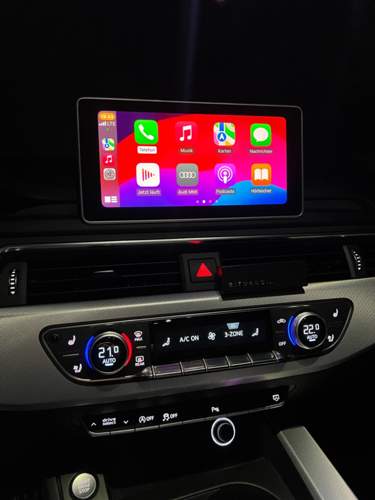

Smartphone Interface ist freigeschaltet und funktioniert . Kabel Belegung in Stecker T8z 8fach ist so wie es auf Bilder
zu sehen ist. Das ist keine Montageanleitung nur ein Hinweis. Jeder der es anwendet ist für sein handeln selber verantwortlich. Danke an alle die hier gepostet haben.
Eine bitte an Administrator: bitte die Tabelle in Post von 12.2.2021 löschen da Kabel Belegung nicht passt. Bild 1.

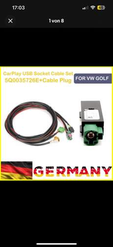

hat jemand schon mal diese Buchse verbaut?
Ich kannte immer nur die mit 2 USB Anschlüssen.
Vielleicht kann jemand helfen...
Danke!

Bei der Variante ist vorne im kleinen ablagefach beim Zigarettenanzünder der zweite USB Port

Kann ich aber auch problemlos einbauen, oder muss ich hierbei etwas besonderes beachten?
[Von Motor-Talk aus dem Thema 'Audi A4 B9 Smartphone Interface nachrüsten' überführt.]
@Schizzechea
Kannst du
Brauchst aber trotzdem anderes Kabel und Freischaltung wenn bisher charge only verbaut ist
