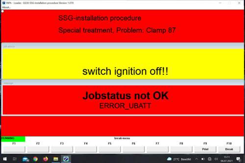

Ich bin heute wieder aus dem Urlaub zu einer Freundin gefahren(ca. 1000 km) mit meinem treuen Begleiter (bis jetzt) e46 330ci bj 2004 mit smg getriebe.
Nun wollte ich die letzten 100 km noch nach Hause machen steig ins Auto ein denke mir nichts und da war dann auch schon den Salat Ausrufezeichen neben der Gang Anzahl und piep Ton.
Die Pumpe ist bei ab und auf schließen leider auch Null hörbar. Inpa zeigt ebenfalls als Fehler defekte Pumpe an und null bar Hydraulik Druck.
Sicherungen haben ich bereits gecheckt und sehen gut aus beim Manuellen ansteuer der Pumpe über inpa kann man auch schön das Relai klacken hören wird es wohl auch nicht sein.
Es macht aber aus meinen Augen auch kein sinn das die Pumpe nach über 1000km fahren aufeinmal Probleme macht oder?
Falls die Pumpe hinüber sein sollte wie kann ich den dann noch bewegen er steckt ja im ersten Gang?
Kann man ihn Manuel in neutral stelle?
Hoffe ihr könnt mir helfen.
