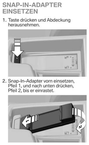

ich möchte mir einen Snap in Adapter für das
iPhone X Nachrüsten .Mein Fahrzeuge F10 hat eine Handyvorbereitung.
Kann mir jemand sagen ob das Nachrüsten Codiert werden muss?

am 27. Januar 2020 um 16:42
Einfach reinstecken dann geht das
am 27. Januar 2020 um 16:43
Aber ich glaube für das neue iPhone gibt es keine Snap In
Richtig, es gibt keinen passenden Snap-In für das iPhone X.
Leider.
Themenstarteram 27. Januar 2020 um 17:05
Gibt es irgendeine Alternative?
Ich möchte das Handy laden und an die Antenne anschließen. USB ist in der Armlehne leider nicht vorhanden .

Da alle iPhones ab dem 5er einen Lightning Anschluss haben, kommt es in erster Linie nur auf das Format an. Vergleiche halt die Abmessungen (LxBxH) eines 6er oder 7er iPhones mit deinem X und wenn’s ähnliche Dimension aufweist, funzt das.

Das iPhone X ist größer als das 6/7/8er
Ich habe mir ja solch einen Adapter geholt und mit einem Dremel bearbeitet um das X er reinzubekommen. Es ist aber so viel größer, dass es, als es „reingepasst“ hat, nicht mehr festgehalten wurde von der Arretierung. Deshalb, ist der Adapter definitiv nicht tauglich.

Die Anbindung an die Aussenantenne geschieht induktiv. Dazu muss das Handy nunmal in den Snapin richtig reinpassen, damit die Antenne des Smartphones auch sehr dicht am Empfaenger im Adapter ist.
Nachzulesen uebrigens hier
