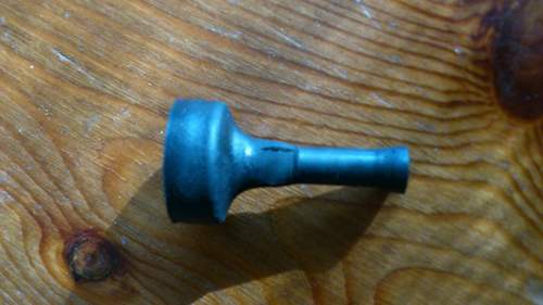

So ein Dummer Wi.... hat mir Sekundenkleber ins Kofferraumschloss gefüllt.... (komplette Strasse vor meiner Hastür ist betroffen!)
Jetzt habe ich das Schloss wieder frei, aber durch di ZV schliest noch öffnet er!
Kann es sein, das die Soße dahinter die Mechanik von der ZV blockiert? Hat das schonmal einer gehabt?
Ich weiss, aufschrauben und nachschauen, werde es ja machen, aber villeicht hat es ja auch schonmal einer gehabt und kann mir Tipps geben, was es sein könnte!

Problem gelöst, Bilder im Anhang. War bei dem Kumpel der Teile ohne Ende hat und konnte das Problem sofort lösen!
Es war wie erwähnt das Scheiss Gummi! Ersetzt durch Original von einer anderen Pumpe (vom alten V8 - Super Zustand - wie NEU - super Elastisch) und schon schliesst und öffnet er wieder.
Das alte Gummi ist so Porös, das es wirklich durch den Druck der entstanden ist, weil er nicht aufging, dazu gereicht haben sollte das er reist! Es hatte an zwei Stellen jeweils einen Riss den man auf den Bildern perfekt sehen kann.

Das Schloss geht per Hand auf zu und Sperren, jedoch geht die nicht mehr mit ZV auf und zu!

Die Beweglichen Teile vom Schloss gehen jetzt relativ einfach!
Die ZV schliest auf, jedoch nicht zu, er kämpft aber schafft es nicht! man hört wie es summt und wenn ich mit der Hand die Mechanik drehe hört mann etwas zischen aber er kämpft weiter und schaft es nicht bis ich es komplett mit der Hand schiebe! Öffnen geht dann wieder ohne Probs????????
Wie komme ich an das Unterdruckstellglied? Vielleicht hängt der ja fest, weil er mehrmals Probieren musste die Tür zu schliessen!
Na da ist der kleine Faltenbalk vom Stellelement eingerissen. Den Faltenbalk gibt es nicht einzeln.

D.H. ich muss neues Element kaufen für mehrere Hundert Euro????
...den kleinen Faltenbalg gibts net einzeln, kannst dir aber nen Ersatz beschaffen. (hab ich hier schon mal gepostet)
und zwar eine Tülle von nem Stecker von einem Kabelbaum. Hält bei mir scho 5 od. 6 Jahre !

Definitiv ist irgendwas undicht, bevor du das Stellelement neu kaufst würde ich mal nachsehen ob eventuell nur der Schlauch undicht ist oder so.
...kann aber sein das durch den erhöhten Widerstandes des Klebers am Schloss die Rosette geplatzt/gerissen ist.:D
Also Öffnen geht ohne Probleme, da er dabei auch nicht soviel kraft aufwenden muss! Schliessen geht nicht, jedoch wenn ich die Metallbügeln entferne geht es in beide Richtungen ohne das das Schloss dranhängt!
Habe schon einen Gebrauchten gefunden, den ich Heute Nachmittag abholen werde.
Undichten Schlauch denke ich mal nicht zu haben, da er keine Luft verliert oder auch saugt. Das Zischen kommt nur wenn ich das Schloss bei schliessen mit der Hand zu drücke!
