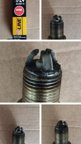

Das einzige was momentan ist , das ich die Anlage wohl noch mal ein wenig abstimmen muss. Hatte vor kurzen Probleme mit einem unrunden Leerlauf, was aber auf einer defekten Zündspule zurück zuführen war.
Also Spule , Kabel und Kerzen in einem getauscht. Jetzt wo Zylinder 1 und 3 wieder 100% da sind muss ich halt mal ran.

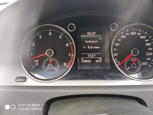

Fahre den Wagen aber max. noch 4 Jahre , da ich dann so bei 300.000 Km liegen werde.
