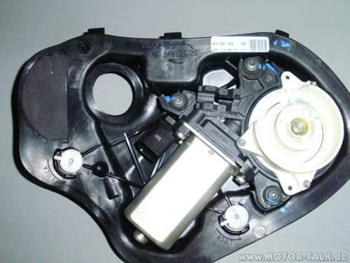

Hier mal ein kurzer Bericht.
Wichtig: Alle Bauteile sind vom PA=FL, da wohl erst da Softclose möglich war.
Benötigte Teile:

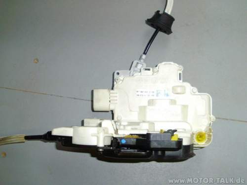

Türschloss:
- 1x 4F1 837 016D rechts
- 1x 4F1 837 015D links
- 1x 4F0 839 016D rechts
- 1x 4F0 839 015D links
Wichtig ist, dass man die Türschlösser komplett mit den Seilzügen bekommt.
Stellmotor Zuziehhilfe:
- 2x 4F0 837 003 Oberbegriff für die komplette Einheit bestehend aus 1x4F0837915B (Abdeckung)/3xN10507201 (Schraube)/1x 4F0 837 059 (Motor)
- 2x 4F0 837 004 Oberbegriff für die komplette Einheit bestehend aus 1x4F0837916B (Abdeckung)/3xN10507201 (Schraube)/1x 4F0 837 060 (Motor)
Türsteuergeräte:
- vorn: 1x 4F0 959 793 Q HW: 4F0 959 793 Q und 1x 4F0 959 792 Q HW: 4F0 959 792 Q ersetzt in Index AB
-hinten: 2x 4F0 959 795L HW: 4F0 959 795L
Man kann IMMER Softclose codieren, jedoch trotz fehlender Hardware keinerlei Felher kommen. Nur die Funktion ist nicht da.
Zum Einbau:
Es muss alles ab bis auf diese graue Dämmatte. Diese ist mit einem Kleber an dem Türrahmen befestigt. Ich habe diese vorsichtig mit einem Messer gelöst - geht das man den Kleber einfach immer wieder anritzt und dann löst sich das ganz gut. Vorsichtig sollte man auf jeden Fall sein, denn diese Matte reißt gern und der Ersatz ist teuer.
Es langt, wenn man diese Verkleidung bis zur Hälte der Tür anlöst - man muss an die Türschlösser kommen.
Audi möchte, dass man zum Wechsel der Türschlösser den Fensterrahmen zieht - puh - :confused: - die hamm nen Vogel. klar geht es einfacher, aber ich habe keine Möglichkeit, diesen Rahmen bei dem Einbau wieder richtig zu jusitieren. Windgeräusche brauch ich nicht...also muss es ohne gehen.
Und es funktoniert. Man muss nur die eine Führungstrebe des Fensters unten lösen, damit man diese verdrehen kann. Schlossbefestigungen lösen, Hebel vom Türgriff am Schloss entriegeln, das alte Schloss um 180° im Uhrzeigersinn drehen, die Führungsstreb des Fensters etwas in die Richtung des Türschlosses verdrehen - und das Schloss geht raus. Man sollte etwas Geduld haben - es geht nur so wie gerade beschrieben in einer Position. Einbau des neuen identisch - auf Kopf gestellt einbauen und nach der Strebe drehen - einbauen, Stellhebel vom Türschloss bedestigen und gut.
Es muss neu ein 3 poilger Stecker an das geänderte Türschloss angebracht werden. Die Kabel werden an der identischen Durchführung wie die schon zum Türschloss geführten Kabel verlegt - sieht man auch, ist eine Gummitülle mit 2 Öffnugen.
Fertig mit dem neuen Türschloss.... :)
Der Motor für die Zuziehhilfe ist auch selbsterklärend. Die Position sieht man ganz gut - ich habe die Matte aber NICHT ausgeschnitten. Ich nutze einen Heißluftfön und habe die Vertiefung einfach erweitert, damit der Motor spannungsfrei eingebaut werden kann. Also einbauen, die Befestigungen verrasten (sieht man wo look steht),die Öffnung für den Seilzug herstellen (durch die graue Dämmmatte schneiden) und diesen in den Motor einführen. Auch dieses ist selbsterklärend, welche Richtung er muss. Es geht nur in diese.
Vom Motor müssen 2 Kabel zum Tür-STG gezogen werden, mit den 3 neuen vom Türschloss sind es also insgesamt 5 pro Tür.

Softlcosemotor
Tuerschloss-2
