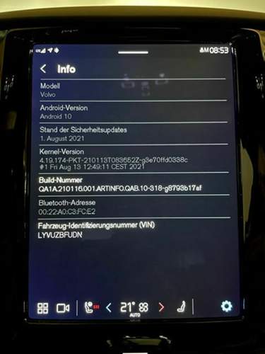

Anbei ein Foto der Version die ich seit der Auslieferung im Juli habe. Habe nicht mehr auswendig im Kopf wie ich hingekommen bin, aber war etwas a la System->Systeminfo. Hier findet sich aber noch nicht das aktuelle Versionsschema, es muss wohl 1.5 sein, vermute ich.
Pxl-20210722
So sieht es bei mir auch aus, inkl. dem Stand der Sicherheitsupdates. Also doch noch keine neue Version.

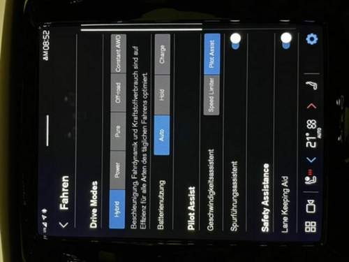

Ich hab meinen XC60 ja erst Mittwoch bekommen, der hatte bei Auslieferung schon 1.7 drauf. Das sieht man dann bei Software Update.
Hab mal Fotos mit den Einstellungen angehangen, vielleicht findet ja jemand was neues.
EDIT: da müsst ihr wohl leider eure Bildschirme drehen, hat er irgendwie falsch rum hochgeladen.
