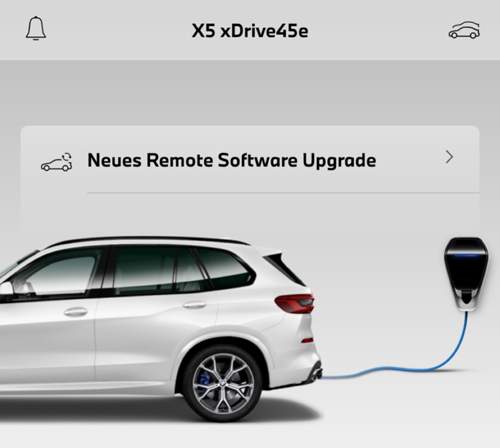

Herunterladen und übertragen auf's Auto funktionierte.
Jetzt startet aber die Installation - bei stehendem Auto - nicht.
Ärgerlich, da seit dem Herunterladen in der App immer die Meldung "Neues Remote Software Upgrade" da steht und seither die Connection zwischen App und Auto tot ist - keine Klimatisierung, keine Ansicht des Ladevorgangs, ...
Wie bring ich das update im Auto zum Laufen?
Handy komplett entkoppeln und neu verbinden hat geholfen; danach startete die Installation.
Mal sehen, oder die Dienste in der "My-BMW-App" dann auch wieder tun.

Außer, dass das update in "My App" trotz Installation immer noch angezeigt wird und sich installieren will, was natürlich, da bereits erfolgt, nicht geht.
Mal sehen, ob die Meldung in der App irgendwann mal weggeht...
