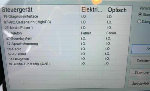

Software Update hat dank “derSentinel” super funktioniert. Dankeschön für die Hilfe.
Warum ich das Update zuerst durchgeführt habe ist Folgendes. Von jetzt auf gleich, also über Nacht, hat der Dicke weder das iPhone noch das Bordtelefon gefunden. Im Telefonmenü steht nur “kein Telefon vorhanden”. Ja, ich habe mich belesen und nein, nichts hat funktioniert. Deshalb auch zuerst die günstige Updatevariante.
Durch das Update hat sich leider nichts getan. Das Bordtelefon versucht sich zu verbinden, kann aber nur das iPhone finden. Der Akkustand vom Bordtelefon ist auch sehr niedrig, es scheint nicht geladen zu werden. Vielleicht habe ich auch etwas übersehen.
Ein Bild vom VCDS Protokoll ist angehängt. Kann jemand weiterhelfen?
Gibt es mehrere Steuergeräte, die das Telefon betreffen, also Telefonsteuergerät und Bluetooth Steuergerät oder ist das eins und wo kann ich es finden? Kann ich es selber tauschen oder muss etwas codiert werden?
Vielen Dank für Eure Hilfe.
