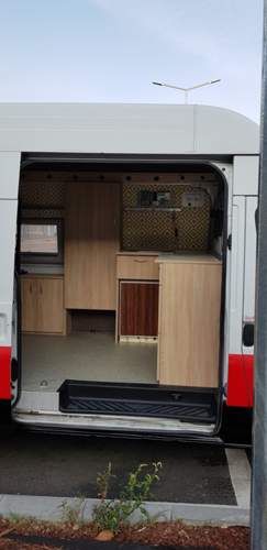

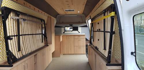

Ich habe den Transporter , als Transporter gekauft und ließ ihn zum Camper ausbauen ....also wurde schon mal nicht daran "herumgepfuscht" . Hier ein paar Bilder ....nur damit es keine falschen Eindrücke gibt ??
