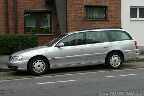

bin nun aus dem Sommerurlaub zurück und der Omega muss höher. Einer ne idee. Und nicht nur 30mm

Das der tandem so tief ist. Loegt daran das der omega allgemein schon die AHK am unteren Toleranz bereich hat. Ausbalancieren kann ich den tandem genauso wie nen mono achser. 75Kg stützlast ist beim mono und tand das gleicheEs geht darum das die wege dort woich im sommer immer hinfahre ommer schlechter werden und ich aufsetze.

nun ja,der Omega bzw der WOWA setzt auf ,auf schlechten Wegen .
3 Möglichleiten ,die da für meine Begriffe ausreichen sollten .
einmal dem OMI hinten stärkere Federn verpassen ,
denke von 280 mmm auf 296 mm Federhöhe
z.B. SACHS 996 697
bringt ca 1,5 cm an der HA und hinten am Kugelkopf werden es
durch den Hebel mindestens 3 - 4 cm werden
damit geht allerdings auch das Heck des WOWA nach unten !
den Freiraum hinten bei deinem WOWA kenne ich allerdings nicht ,
er könnte dann im hinteren Bereich aufsetzen !
alternativ die Aufnahme des Kugelkopfhalses etwas Optimieren mit einem Keil ,
da wo die Aufnahme an den Träger der AHK angeschraubt ist ,siehe Bild .
oder alternativ ,nur für den schlechten Weg dort einen abnehmbaren Kugelkopf
besorgen und im hinteren Bereich abtrennen und das abgetrennte Teil wieder
schräg Anschweißen bzw etwas dazwischen Schweißen ,Bild .
die letzte Möglichkeit geht natürlich nur DA auf dem schlechten Weg bzw den Spurrillen,
bei sehr geringen Geschwindigkeiten !
ergo ,dort immer kurz Umkuppeln .

Kurt und Rossi, es geth nciht im die AHK, sondern das ich am Unterboden aufsetze bei den wegen dort, OHNE WOWA hinten dran. das die AHK höher kommt wäre ein Positiver nebeneffect, denn für den WOWA habe ich so auch schon eine lösung gefunden das er grade steht und nicht mehr so tief kommt, Nievau hatte ich eh vor ein zu bauen, aber bringt ja vorne nix, hab mir den unterbidenschutz kaputt gefahren und vorne rechts schön was verbogen am blech

Wo willst du den denn grossartig hinlegen? Die Dinger stehen doch Serie schon wie ein Panzer und schaukeln wie ne Schiffschaukel. Krieg ja schon in meinen Kombi Panik in jeder Kurve...und das ist nen Sport mit Werkssportfahrwerk :P
Gesund fuer die Querlenkergummis ist die Hoeherlegung auch nicht, macht im Grunde das Auto genauso kaputt, wie ne Tieferlegung - steht dann auch alles schief.
