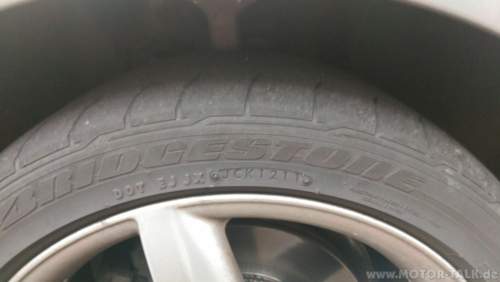

Guten Tag. Meine Sommerreifen sehen von außen sehr abgefahren aus, innen sind sie aber noch nicht am Punkt angekommen. Muss ich die nun wechseln oder nicht? Danke.

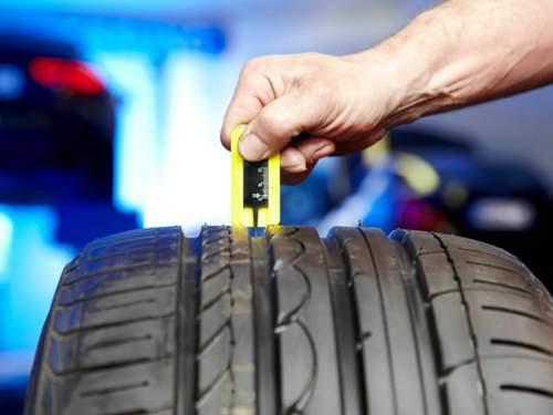

In den Hauptlängsrillen müssen 1,6mm Profil vorhanden sein. Wahrscheinlich sind die Reifen gerade noch gesetzeskonform, ein Wechsel ist aber ratsam.

Wenn Dir deine Gesundheit am Herzen liegt, solltest Du Ersatz anvisieren.
Ja, weg damit und den nächsten Satz Reifen mit etwas mehr Luftdruck fahren.
am 17. August 2017 um 20:44
Man erkennt auf den Reifen nicht den Unterschied zwischen innen und außen.
Wenn es wirklich unterschiedlich angefahren ist, so dass auf der Reifenaußenseite einseitig mehr abgefahren ist, dann glaube ich nicht an zu wenig Luftdruck, sondern eher an eine falsche Achsgeometrie, also eher der Rat eine Achsvermessung durchführen zu lassen, damit ggf. eine Einstellung erfolgen kann.

Messe ich diese 1.6 mm vom Punkt aus oder vom Boden?
am 18. August 2017 um 3:37
Neben den Erhöhungen in den Profilrillen messen.

Die Reifen sind durch. Die sind ab dem Punkt aus nicht einmal 1mm. Reifendruck habe ich immer genug. 2,5 vorne und 2.7 hinten.

Mit "Punkt" meinst du die Erhebung in den umlaufenden Profilrillen?
Themenstarteram 18. August 2017 um 16:03
Ja, genau.
am 18. August 2017 um 17:01
Der Punkt ist 1,6mm hoch. Wenn da noch 0,5mm drauf sind, bist du bei 2,1mm Profil. Also durchaus noch “legal“ zu fahren- aber sicher nicht zu früh für einen Tausch, v.a. wenn du bereits negative Erfahrungen gemacht hast.
Trotzdem würde ich mal, wenn der Lutdruck korrekt ist, die Achsgeometrie überprüfen lassen.
Wobei ich es vom E-Klasse T-Modell (S211) kenne, dass manch Reifen (Pirelli) auf der Hinterachse schief abläuft (innen glatt und außen noch 2-3mm) obwohl die Hankook davor und die Michelin danach absolut korrekt verschleißen.
