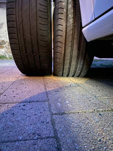

Ich war gerade nochmal draußen und habe die originalen 17 Zoll Sommerreifen (links) neben die besagten 19 Zoll Reifen (rechts) von meinem vorherigen Auto gestellt. Vielleicht gibt es ein paar Profis hier, die sagen können ob sich da was ändern würde. Beide haben wie gesagt 225er Reifen. Eventuell noch wichtig zu wissen, dass der 19 Zoll Reifen für höhere Geschwindigkeiten zugelassen ist, falls das einen Einfluss hat?
Mir ist wie gesagt auch klar, dass ich nicht die Werte von den 205er Winterreifen haben werde, aber ein Unterschied von 3.5kg/100km zu jetzt 5.5kg/100km im Schnitt ist schon heftig.
Ja, aber ich bezweifle, dass man dadurch einen soviel höheren Verbrauch hat. Generell gilt, je mehr Auflagefläche, desto höher ist tendenziell der Verbrauch. Aber es ist eben nicht so einfach wie es klingt. Da spielen andere Faktoren auch eine Rolle, wurde ja bereits erklärt. Daher glaube ich nicht, dass die 2cm mehr pro Rad einen solchen Verbrauch rechtfertigen
@Chicko11 schrieb am 27. März 2022 um 21:29:09 Uhr:
Breitere Reifen haben nicht wegen der Auflagefläche einen höheren Verbrauch, sondern wegen ihres Luftwiderstands. Eine grössere Auflagefläche vermindert ja die Verformung des Reifens und es muss weniger Walkarbeit geleistet werden.

Mein Sohn fährt ebenfalls einen Seat Leon ST TGI und ich fahre den Golf Kombi TGI. Der Leon hat 225er Sommerreifen und 205er Winterreifen. Mein Sohn fährt den Leon mit 3,6Kg bis 4Kg auf 100Km. Gute Mischung aus Autobahn, etwas Überland und Stadt, allerdings mit einer äußerst sparsamen Fahrweise. Mein Golf wird momentan leider eher im Kurzstreckenprofil bewegt und steht Sommer wie Winter auf 195er. Aktueller Verbrauch in diesem Jahr 3,83 bis 4,43 Kg, was wie geschrieben an den Kurzstrecken liegt und daran, daß hauptsächlich meine Tochter das Auto fährt und sie die äußerst sparsame Fahrweise noch nicht so gut drauf hat.
Die Verbräuche sind nicht nach Bordcomputer sondern per App getrackt, somit also richtig errechnet.
Allerdings kommt es beim Gasverbrauch auch auf die Gasqualität an. Ist das Biogas und die Qualität bei 90%, merkt man das im Verbrauch, der ist dann höher. Und dann kommt es auch noch etwas auf die Tankstelle an. Hatte die Tankstelle in München einen schwachen Kompressor, dann hat sie weniger Gas in die Tanks gepresst. Hat die Tanke zu Hause dann viel Druck und z.B. 2Kg mehr reingepresst ist das auch gleich 0,5Kg Mehrverbrauch.
Die Reifen sollten sich somit nicht so stark im Verbrauch bemerkbar machen, es sei denn deine Sommerreifen sind so richtig schlecht beim Verbrauch.
Am meisten kannst du den Verbrauch mit deinem rechten Fuß/Bein beeinflussen. Tempomat und 130Km\h auf der Autobahn sind schon mal sehr gut.
