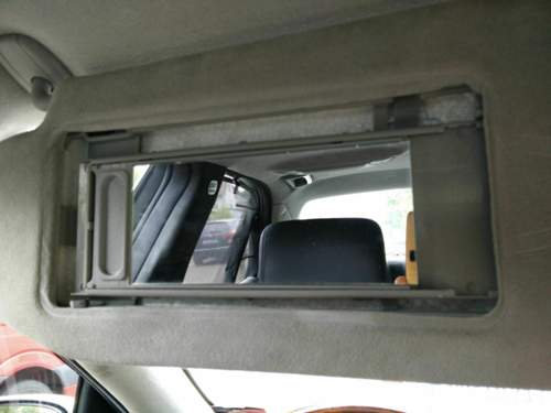

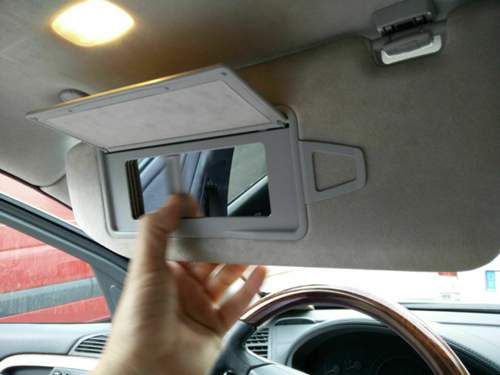

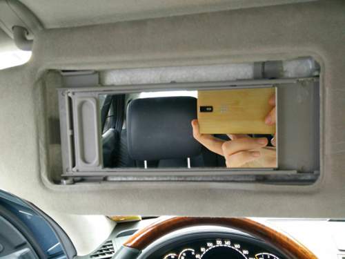

Da leider die Abdeckung für die Spiegel der Sonnenblenden kaputt sind bei meinem W220 Mopf, suche ich Neue. Kaputt heißt: Die Abdeckungen bleiben nicht in Position, wenn man die Sonnenblenden aufmacht klappen die Abdeckungen runter bzw wenn man in Spiegel schauen will, muss man die Abdeckung per Hand halten. (Habt ihr eigentlich gewusst, dass so eine Kinderhand im Nussknacker nicht anders klingt, als eine Nuss? )
Gebrochen ist an beiden der Rahmen, der die Abdeckung hält. Dadurch zu locker...
Anyways, suche deshalb natürlich neue Sonnenblenden Reperatur wohl nicht möglich laut MB Händler, zumindest wüsste er net woher die Teile? Für eine Sonnenblende über 300€ sind schon happig (Waren glaub sogar nur netto Preise, die er zur Orientierung nannte?)
Im Zweifelsfall hilfts nix, muss man durch... Aber hier gibts bestimmt Leute, die mir sagen können, wo man Zuverlässig solche billiger findet, oder?

Gerade die Teile gehohlt. 88,46€ inkl. MwSt hats nun gekostet. Ich schau es mir die Tage mal an, wie leicht es sich tauschen lässt (Sieht nach normalen rumgeklippse aus...)
Deutlich einfacher und billiger. Kostet netmal 1/3 wie die komplette Sonnenblende, die mir der MB Händler andrehen wollte (Obwohl ich eig. wusste, dass es auch einzeln geht...)
Soviel zum Thema "Freundlicher"
PS: Obwohl die Teile den Namen "Spiegel Innen" haben, sollte man wissen, dass es wirklich nur das Plastik mit dem Stoff dran ist. Das ist ja aber auch nur das, was ich brauche. Spiegel funktionieren ja selber ganz gut

Es ist der Rahmen um die Abdeckung. Die haben nen Riss und dadurch ist die Abdeckung eben nur so lala drin. Liefere Bilder nach, jetzt Lauf i nemmer in Garage runter

Hier übrigends Bilder.

Ok, das "kleben" bringt nichts, bzw. kaum was.
Es sei denn, wie Ruediger schon erwähnte, die Klappe mit´n Sekundenkleber-Punkt fixieren.
so wäre es kein Grund (für mich zumindest) die gesamte Blenden zu wechseln.

Das Auto stand in der Garage und mein Neffe hat halt, wie so nen kleines Kind halt, bissl Autofahrer gespielt. Ich will mir eig. gar nicht vorstellen, wieso er 2 kaputt gemacht hat. Die linke nicht so schlimm, die ist nicht so stark lose, die Rechte kann man aber praktisch rausnehmen
