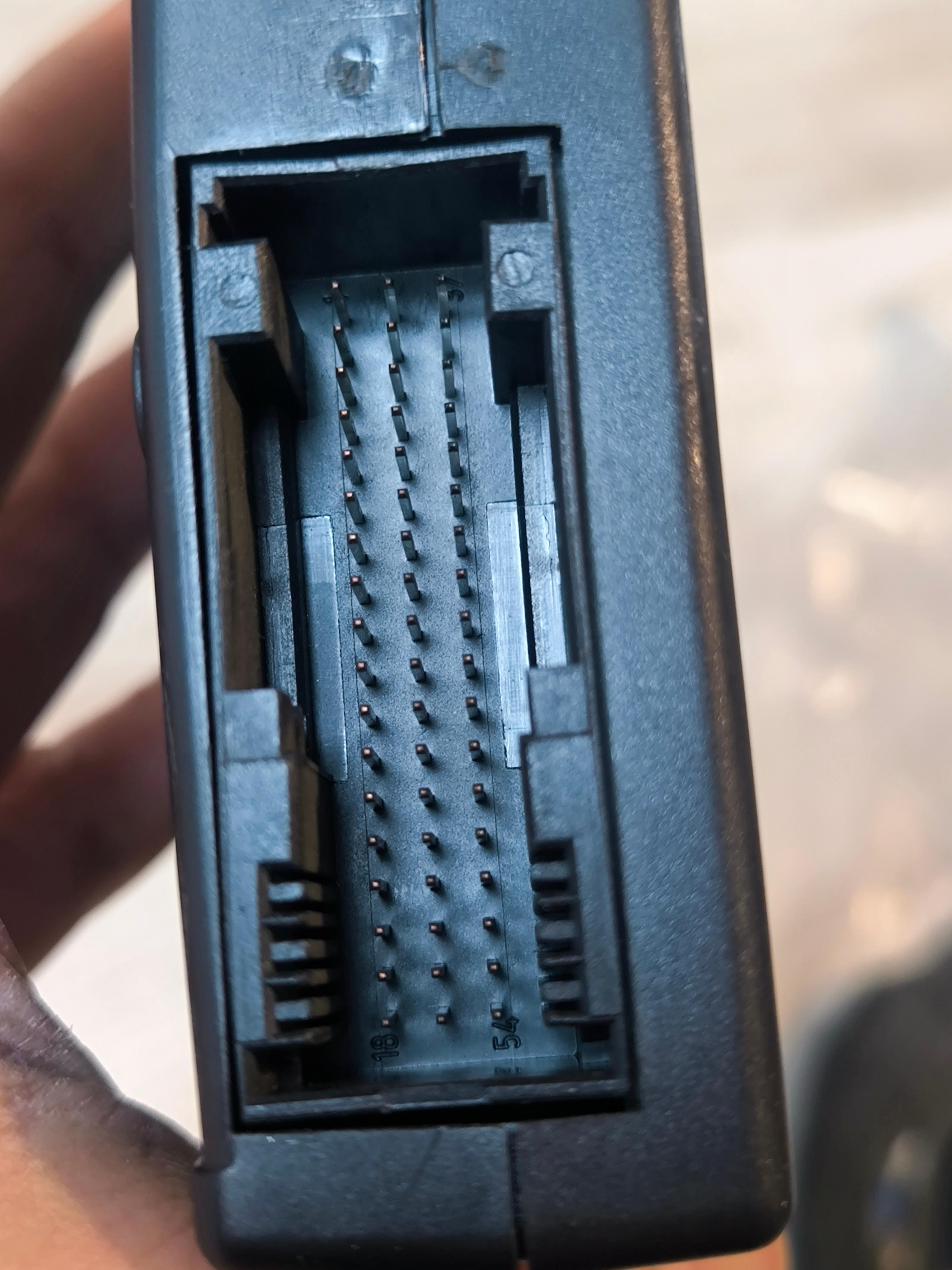

Ich habe mir vor kurzem einen Sony Autoradio aus einem Cmax zugelegt und auch bereits eingebaut.
Sie hat auch eine Freisprecheinrichtung.
Das Bluetooth Modul und das Mikrofon habe ich separat erhalten. Leider wurden die Kabeln auf etwa 15cm abgeknipst. Kennt jemand die Belegung der Kabeln, wie ich das Bluetooth Modul und Mikrofon etc. anzuschließen habe?
19 Antworten
Hast du für das Modul keine Vorbereitung (hast du schon nachgesehen)? Dann macht es eher keinen Sinn das zu verbauen?
Das sind ja nicht nur 2 Kabel sondern 20-30, die möchtest du alle einzeln mit dem Auto verbinden? Dafür brauchst du ja Schaltpläne oder eine wirklich gute Anleitung

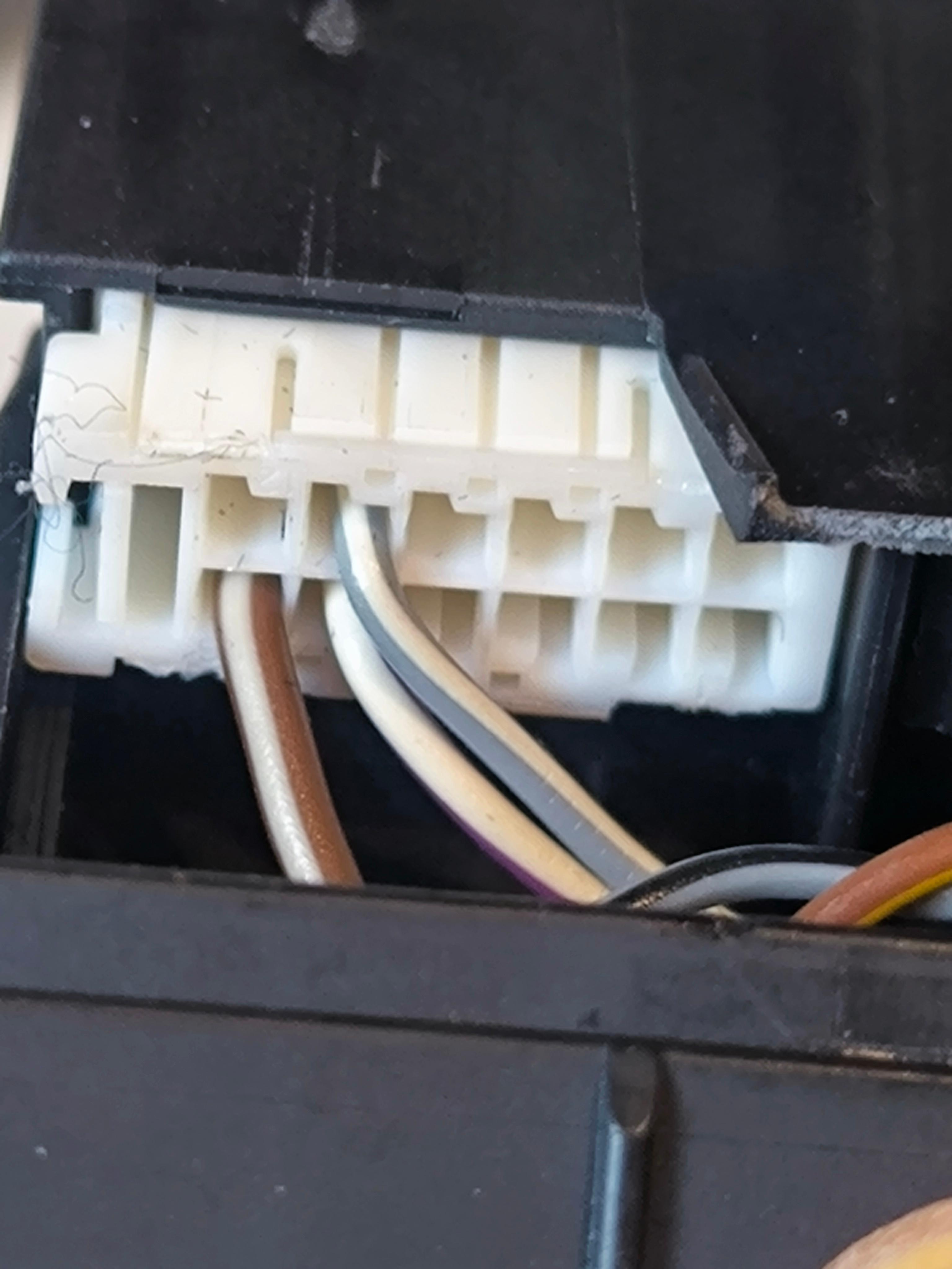

Noch habe ich das Radio nicht komplett in das Fach rein geschoben und kann nachschauen. Jedenfalls hat meinen Innenraumbeleuchtung so wie es ausschaut eine Vorbereitung für das Mikrofon, erkenntlich durch die Runde Wölbung mit den Einlassschlitze?
Das Modul sitzt hinter dem Handschuhfach, geschraubt wird es senkrecht nach oben an den Träger, daher mal Handschuhfach ausbauen und dort die Stecker suchen.
Das auf den Bildern sieht eher aus wie der AUX-IN.
Ich wollte auch das es möglichst original und möglichst smooth aussieht...aber du solltest dich mit dem Gedanken abfinden da eine Nachrüstlösung anzustreben.

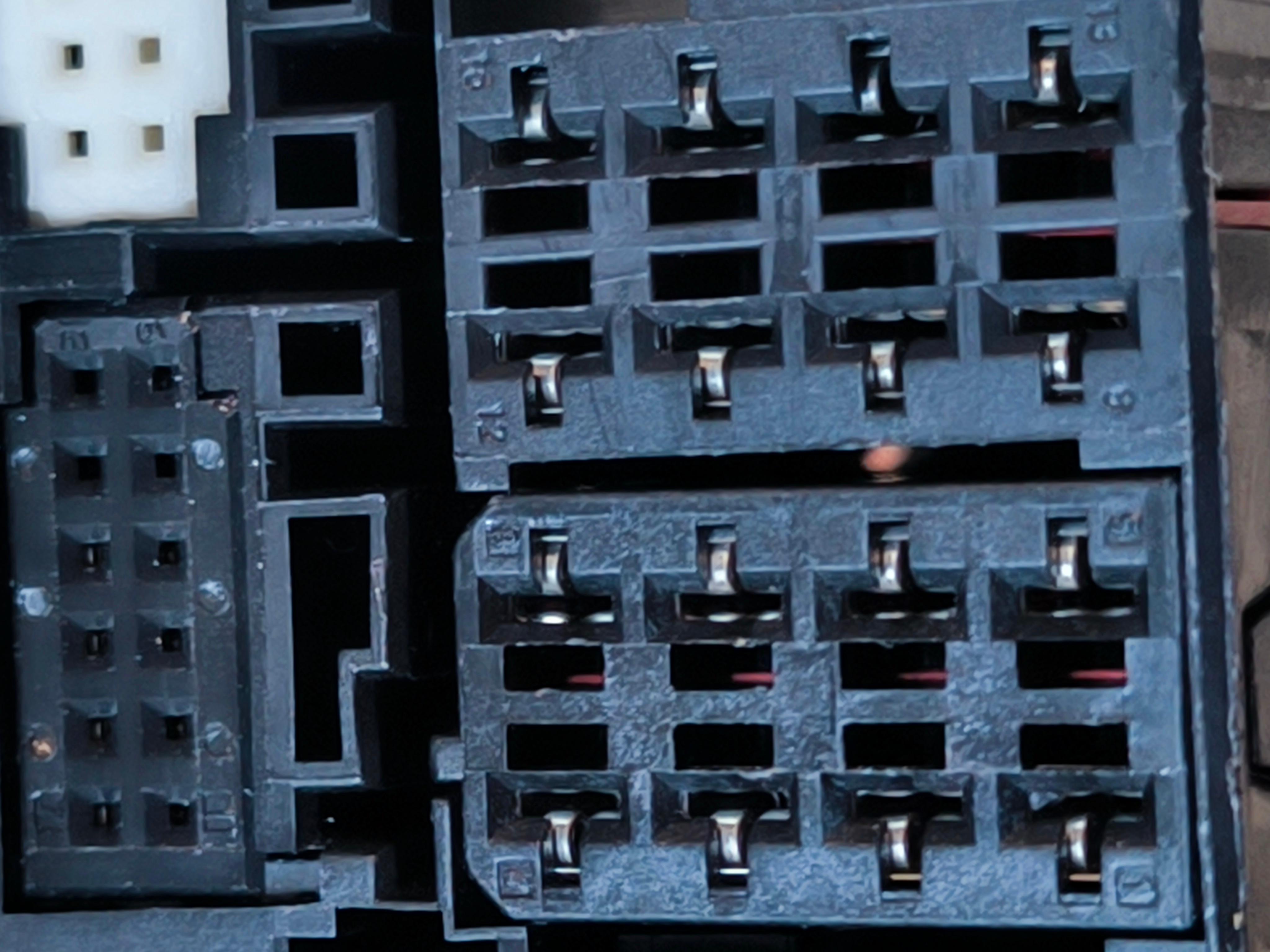

Ich besitze dieses Radio:
https://i.ytimg.com/vi/asNfjLDErT0/maxresdefault.jpg
Jetzt Frage ich mich, wie ich den Sprechpartner hören kann, oder läuft der Ton auch über dieses Bluetooth Modul?
Ich wüsste nämlich auch nicht wie ich an dem Radio einen Klinkenstecker nachrüsten kann und müsste mich nur um Stromzufuhr über USB kümmern?

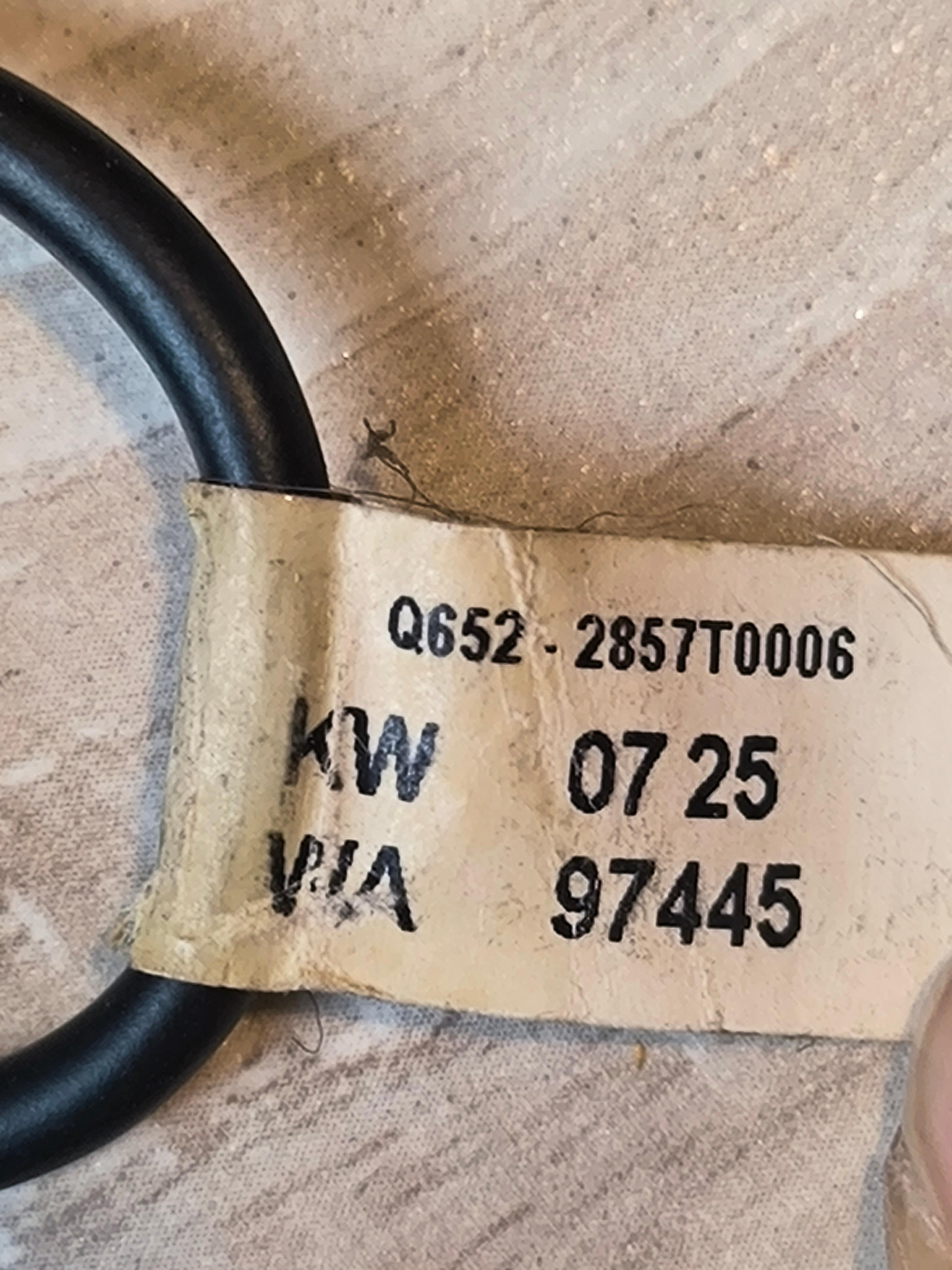

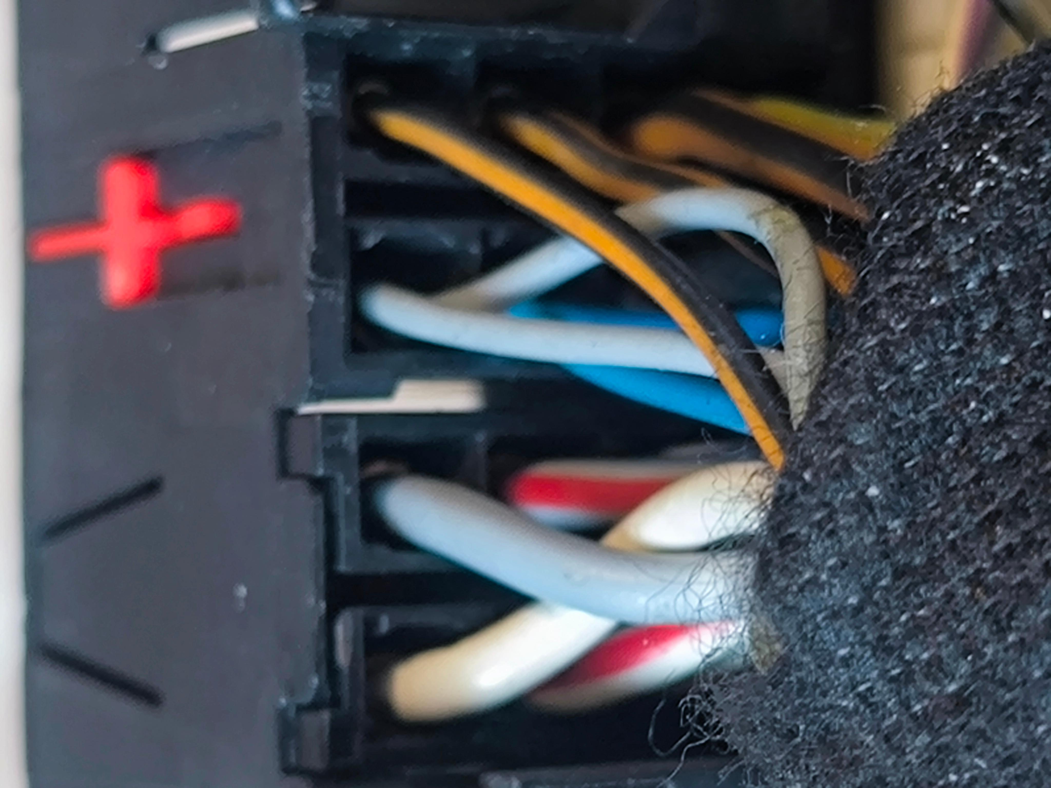

Ich hab bei meinen MK2 das Original Bluetoothmodul mal nachgerüstet. Hatte auch keine Kabelvorbereitung liegen.
Daraufhin hab ich mir selbst ein „Adapterkabel“ gemacht. Wird einfach zwischen Radio und Auto zwischengesteckt.
Nachdem das Radio dann mal defekt war hab ich es durch ein „Standardradio“ ersetzt.
Den Kabelbaum könntest haben wenn du mir die Versandkosten ersetzt.

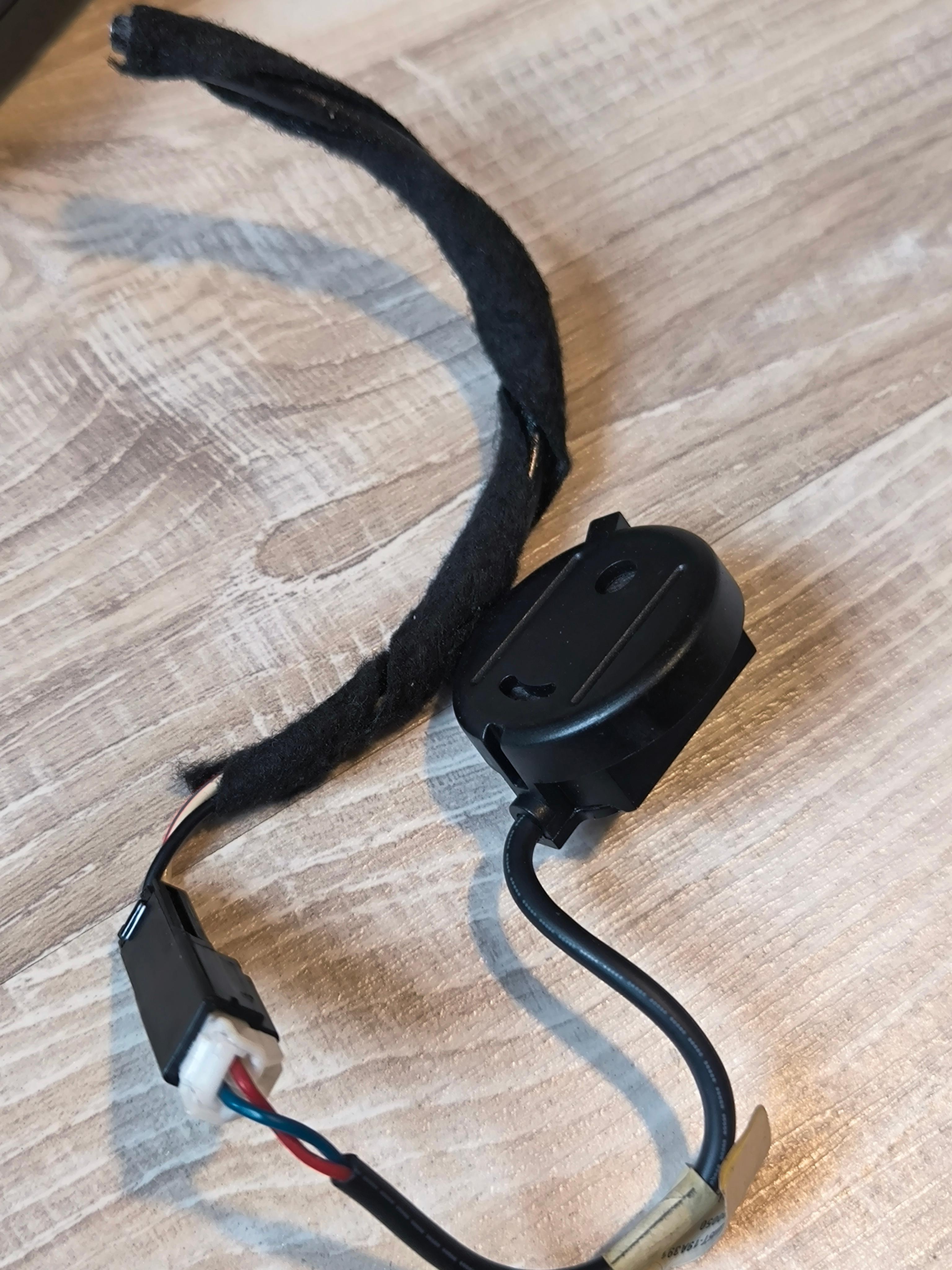

Man müsste nur das Mikrofon anlöten, da ich es nicht mehr ausbauen wollte, habe ich die Kabel einfach abgeschnitten.
@FOFO_CC
gibt es bei dem Anschlusskabel (in der Pin Belegung) nicht einen Unterschied zwischen den Baujahren und zwischen normal und Sound&Connect?
Da müßt ich mal schauen ob ich die Unterlagen dazu noch finde. Dieser Kabelbaum ist auf jeden Fall für Sound&Connect.

Danke für das tolle Angebot, ich würde es annehmen. So müsste ich nur das Mikrofon Kabel verlängern und sauber verlöten und alles ist original. Hoffe das das BT Modul dann nicht defekt ist und die Batterie leer zieht, aber ein Risiko ist es wert. Ich melde mich bei dir per PN.
