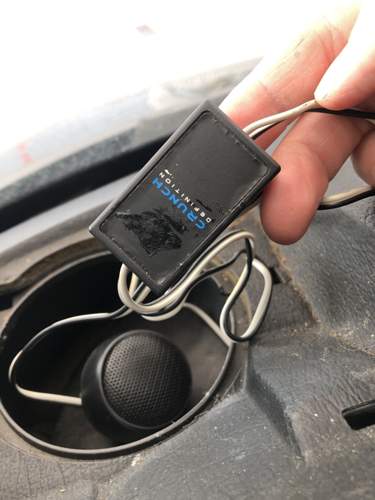

Das heißt die Hochtöner sind vorhanden aber nicht angeschlossen oder sind unter den Abdeckungen nur leere Löcher ?
Es gibt genügend Lautsprecher Sets mit Hochtöner fürs Armaturenbrett und Tieftöner für die Tür.
Kabel musst Du jedenfalls verlegen, einfach durch die Kabeldurchführung von der Tür zur A-Säule und. hoch zum Hochtöner, Armaturenbrett muss dazu nicht ausgebaut werden.

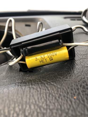

Also kleine Hochtöner und kleine viereckige Elektroteile (was wie Frequenzweiche aussieht) sind im Armaturenbrett vorhanden.
Die sind sogar angeschlossen aber ich habe das Gefühl, dass die Kabel eher Richtung Mitte Armaturenbrett gehen und nicht Richtung Türen.
