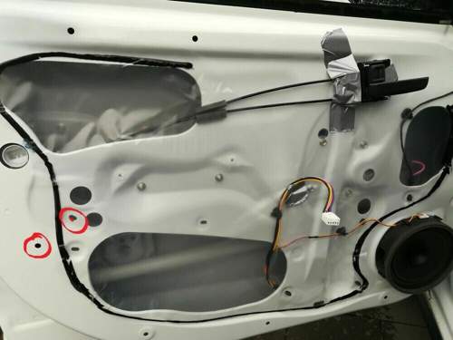

Hier sende ich mal ein paar Bilder vom Sicherungskasten . Wo kann ich die Blinker Kabel recht u. links anschliessen.
Zeige mir doch bitte auch wo du den Stellmotor in der Tür eingbaut hast ein Bild ist dabei , bitte da mal markieren.

Hallo, hier die Befestigungspunkte für den Stellmotor.
Das Obere Langloch Mittig ca 2 mm mit einer kleinen Rundfeile in Richtung
Unteres Loch vergrößern, dann sitzt die Schraube nicht so eng.
In das Untere Loch Gehört normalerweise ein Clips der dann Weg fällt.
Befestigung der Kabel am Rund rohr in der Tür, aber Bitte hinter der Laufschiene vom Fenster.
Gruß Jürgen
