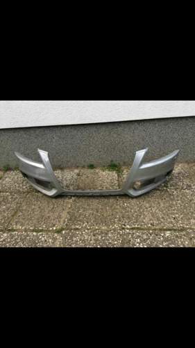

Nabend,
was würdet ihr bei folgendem Schaden vorschlagen? War leider kein Versicherungsfall.
Neuen Originalgrill habe ich bereits. Elektronik, inkl. Abstandswarner sind intakt. Nur die Frontschürze ist an dieser blöden Stelle gerissen.
Spachteln und überlackieren oder neue Stoßtange? Der Lackierer meines Vertrauens befürchtet dass es bei Belastung reißen würde.
Danke euch

Mit spachteln ist da so einfach nichts zu machen.
Kunststoffschweißen heißt die Devise. Das hält dann, als wäre nichts gewesen.
Bin auch kein Profi,
aber ich denke wenn man die Stoßstange runter nimmt, das ordentlich von beiden Seiten Kunststoffschweißen lässt und dann beischleift und lackiert hält das wie neu.
Rein weißer Lack ist auch eine Farbe die sich sehr gut bei-lackieren lässt

Entweder schweißen, oder Kleben, letzteres hält auch.
Das es bei Belastungen bei allen Reparaturverfahren wieder reißt, ist klar, aber die Belastung heißt dass du die Stoßstange eh wieder kaputt gefahren hast ^^

Hallo
Schön mit 2K Kleber flicken ,anständig verkleben , Feinspachtel zum Schluss bis nix mehr sichtbar/spürbar ist und Lack
...und dann freuen und fahren...
Zur Haltbarkeit:
1998 ist mir in meinen E34 hinten eine Frau seitlich an die Stoßstange gefahren, Ergebnis: Riss direkt da, wo die Stoßstange abwinkelt.
Geklebt, verschliffen , Feinspachtel drauf und kompletter Lackaufbau...hält bis zum heutigen Tag unsichtbar, immerhin fast 19Jahre oder gute 200000km.

Das Problem ist wahrscheinlich, dass wenn ich die Stoßstange abbaue und danach den Grill raus nehme, mir die Stoßstange wahrscheinlich in 2 teile fällt weil das ja an dieser Stelle komplett durch ist. Das wird schwer mit kleben
Da geb ich dir einen aus, wenn du es schaffst ...das die Stoßstange wegen so einer Kleinigkeit beim abbauen in 2 Teile auseinander fällt.
Wir wohnen hier in D und du fährst ein deutsches Auto.
Bis jetzt hab ich nur wenige "Ford" Stoßstangen entsorgen müssen, weil sie sich nicht mehr reparieren liessen.... Alles andere wurde gnadenlos instandgesetzt!
Wenn du eine neue nimmst, nehm ich die alte ...natürlich geschenkt...die wird instandgesetzt und für teuer Geld wieder an den Mann/Frau gebracht.
Themenstarteram 18. Mai 2017 um 17:17
Es geht darum, dass das Mittelstück die einzige Verbindung zu den Seiten ist. Und das ist komplett durchgerissen. Das sieht man auf demBild nicht so gut.
