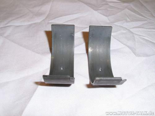

Je nach dem wie "dick" und wie viel Bröselkram im Öl war. Ölkontrolle mal im Leerlauf geleuchtet? "Klappert" der Motor beim Beschleunigen? Lagerschalen sollen Normalerweise so aussehen. Sonst nochmal billiges Öl einfüllen, paar Km fahren, ablassen und nochmals kontrollieren.

@tommel1960 schrieb am 5. März 2015 um 20:22:46 Uhr:
th
Ölleuchte ist nie gekommen. Abnormales Geräusch mir nie aufgefallen. War mit Mechaniker am Motor, noch gefragt wie der Zustand, ihm auch nix aufgefallen bis, leichtes Geräusch vom Ansaugtragt! War ein Riss in der Motorabdeckung.
Ich habe Angst! Totalschaden von Motor passt mir grad gar nicht. Nächste Woche will Mechaniker Auto für 2-3 Tage. Will mal Ölwanne runter machen und schauen. Info zu 2-3 Tage, er macht das in seiner Freizeit also Abends nach dem schaffen.
