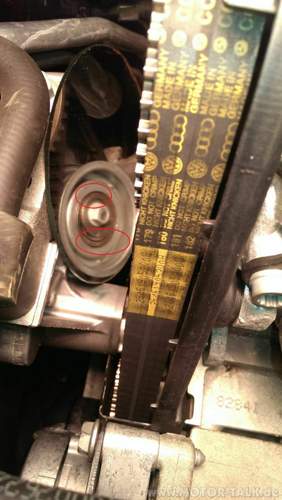

Hallo Leute,
hab mal ne Frage bezüglich der Spannrolle vom Zahnriemen (Bild hab ich angefügt).
Meiner Meinung nach sieht das Lager aus als ob es defekt ist, da ich im oberen Bereich, über der Mutter, grad so meinen Fingernagel dazwischen bekomm und im unteren meine Fingerkuppe rein passt. (Hab mal die beiden Bereiche die ich meine rot markiert).
Dazu ist noch zu erwähnen, dass ich schon seit einem halben Jahr ein "zwitschern" aus dem Bereich Zahnriemen, Keilrippenriemen im Leerlauf bei Standgas habe und auch nur da, sobald ich Gas gebe oder die Klima an mache ist es sofort weg. Beim fahren ist nichts zu hören.
Ich war diesbezüglich auch schon beim Freundlichen, dieser meinte es wird sehr wahrscheinlich der Keilrippenriemenspanner sein. Gestern habe ich mich dazu aufgerafft und diesen gewechselt doch das zwitschern ist immernoch vorhanden, da ich dann ein bisschen weiter gesucht habe ist mir die Spannrolle vom Zahnriemen aufgefallen und ein Kollege meinte auch, dass das zwitschern/quitschen aus dem Bereich Zahnriemen kommt..
Was sagt ihr zu der Spannrolle? Motor ist ein 1.6 mit 41.000 km EZ 07/08.
MFG
Imag0175

Die muss so aussehen, deshalb ist es ja eine Spannrolle. Die ist nicht genau mittig gelagert, damit sie ihre Position verändert und somit den Riemen spannt, wenn man an der Mutter in der Mitte dreht.

Wenn das Lager der Spannrolle tatsächlich so verschlissen wäre, hätte diese längst die Grätsche gemacht.
Was du da siehst ist nur der Spannexzenter.
Nee, nee, mit der Mutter wird nur die Spannrolle gehalten. Der Zahnriemen wird über den Exzenter mit einem Stirnlochlüssel gespannt und mit der Mutter in seiner Lage geklemmt.

Wenn du die Spannrolle vom Keilrippenriemen getauscht hast, hast du ihn direkt mal abgenommen und den Wagen so angelassen? Dann wüsstest du genau von welchem Riementrieb es kommt, obwohl stille bei eingeschaltener Klimaanlage schon ein deutlicher Hinweis ist, das ändert ja sonst nichts am Zahnriementrieb.
Hab ihn ohne Keilrippenriemen laufen lassen nur das Problem ist, dass dadurch warum auch immer die Drehzahl leicht höher gewesen ist und somit das Geräusch nicht nicht da war.
Aber beim Auschalten war das Geräusch wieder zu hören als der Motor ausgelaufen ist,
somit kann es ja schonmal nicht von der Lima und dem Klimakompressor kommen.

So, heute den Hobel an die Werkstatt übergeben. Bin mal gespannt was für eine Summe hinter der Position GFS stehen wird. Zahnriemenwechsel ist wohl unvermeidbar, da alles geöffnet und runter genommen werden muss um zu schauen was da quitscht.
Hast du die anderen Tipps mal befolgt?
Es war die Spannrolle. Das Lager war kaputt und deswegen die Geräusche. Kosten mit neuem Zahnriemen, Spannrolle und Wasserpumpe beliefen sich auf knapp 500 EUR. Sehr schade bei einem Auto mit etwas über 40k Kilometer.
