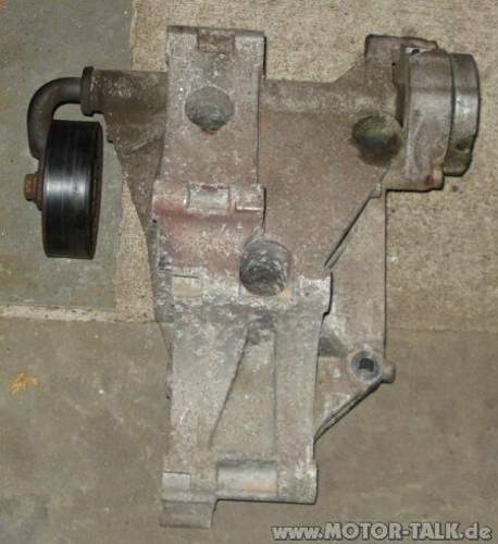

Könnte es eventuell so wie hier vermutet die Magnetkupplung der Klima sein?
Ist das defekte Teil hier zu sehen?

Also, wenn man davor steht, dann ist es links am Motor, zwischen Klima und Motor. Ein ca 20 cm langes gebogenes Eisenteil...
Das gebogene Eisenteil gibt es aber doch einzeln.
Ich glaube ja fast das die Spannrolle für den Keilrippenriemen defekt ist. Diese gibt es einzeln auch im Zubehör.
Die Spannrolle ist an dem gebogenen Eisenteil angeschraubt.
Es gibt keine Spannvorrichtung für die Klimaanlage.
Entweder ist die Spannvorrichtung hinüber, was ich glaube, die den Keilrippenriemen spannt, oder die Kupplung vom Klimakompressor.
Vorrichtung oder Kompressor tauschen dauert nicht mal ne Stunde.
Kostet beides keine 465€. Außer man will vergoldete Ersatzteile.
Such dir eine andere Werkstatt.

Könntest Du ein Foto von dem Teil machen?
so, hier ist das Foto.
Man hat mir gestern diese helle Schraube in der Mitte gezeigt, dass es das ganze Teil darunter ist, was getauscht werden muss. Ok, das hat auch ziemlich heftig vibriert und lärmt eigentlich schon seit mindestens einem Jahr...
Dazu meinte man, müsse man die Klimaanlage komplett rausnehmen, den halben Motor und das halbe Auto... so kommen die auf die 8 Std. Reparatur.
Dann kommt natürlich noch eine Klimaanlagen Befüllung dazu, die auch nochmal bei 100 Euro liegen soll für das Gas etc...
Diese Teile gibt es alle einzeln.
Sollte natürlich das Teil durch welches das gebogene Eisenteil geht ausgeschlagen sein wird es teuer.
Ich würde mal den Keilrippenriemen abnehmen bzw. entlasten und an der Spannrolle drehen ob diese das Geräusch macht.

Wenn sie das ganze Teil tauschen und dem Mechaniker nicht der Schnellste ist kommt es schon hin.
An Deiner Stelle würde ich noch eine zweite Meinung einholen.
Der Freilauf von der Lichtmaschine wurde schon geprüft?
