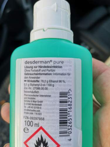

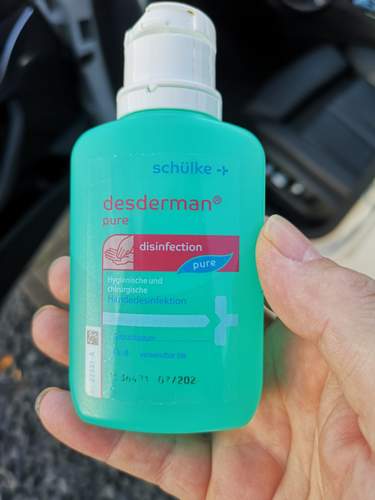

Mein Sportlenkrad vom lci ist leider bei 40 tkm schon extrem speckig und super glatt. Hat aber keine Beschädigungen.
Habe es bereits mit Lederreiniger mild vom Lederzentrum probiert. Das brachte leider keinen Erfolg.
In einem anderen Thread benutzt ein User Desinfektionstücher zur Reinigung. Damit soll das Lenkrad angeblich wieder schön sauber und matt werden. Hat sowas schon jemand probiert?
Hat jemand Erfahrungen mit dem Lenkrad Reparaturset vom Lederzentrum?
Da soll ja das Leder geschliffen werden. Davor habe ich größten Respekt, da mein Fahrzeug geleast ist.
Aber das Lenkrad ist wirklich sehr ekelig anzufassen.

Mir hat mal ein Autosattler gesagt, dass sie Lenkräder i.d.R. mit reinem Alkohol reinigen, denn alles darunter bringe nichts (löst das Fett und verflüchtigt sich vollständig). Diese Angaben aber bitte ohne Gewähr geniessen, ich erzähle nur, was ich gehört habe.

Reinigungsalkohol ist im Lenkradset vom Lederzentrum auch beinhaltet.
Ich werde sowas bersogen und am Wochenende ausprobieren.
Es soll auch mit Surface viral cleaner gehen.
Ich habe allerdings Angst in meinem Übereifer den Lenkradkranz irreparabel zu beschädigen.
Deswegen wollte ich gerne ein paar Erfahrungen anderer User sammeln. Ich vermute das ist sicher ein verbreitetes Problem.

Ich werde erstmal kostengünstig mit reinem Alkohol versuchen . Ansonsten Surface cleaner. In letzter Instanz, würde ich sogar das Lenkrad tauschen. Es ist einfach ekelig glitschig.

Ich habe meines geschliffen mit dem Reparaturset, nachdem es mit dem enthaltenen Reinigungsbenzin gerenigt wurde.
Den Dreck bekommt man so schon weg, allerdings neigt das Reinigungsbzin auch dazu Flecken zu hinterlassen, die man dann mit der Lederfarbe wieder beseitigen kann. Diese wiederum führt - wenn sie nicht ganz dünn und gleichmäßig aufgetragen wird - dazu dass die Oberfläche schnell rauhe Stellen bekommt, die man fühlen kann.
Alles in allem habe ich nach ein paar Versuchen ein Ergebnis hinbekommen, bei dem ich froh war, dass es nicht schlimmer als vorher ist, wobei ic. nicht auschließen will, dass ein Fachmann das gut hinbekommt. Wie neu wird das Lenkrad dadurch allerdings nicht, dass es durch das Schleifen definitiv glatter wird.
Bei der Leasing-Rückgabe gab es keinerlei Probleme, glaube nicht, dass die sich lange beim Lenkrad aufhalten.
Das Reparaturset für Lenkräder von Lederzentrum funktioniert bei richtiger Anwendung recht gut!
Man erhält durch die Anwendung sicherlich kein werksneues Lenkrad, aber es sieht danach wieder vorzeigbar aus.
Tipp - auch wenn’s schwer fällt, einfach die Hände vor dem Autofahren nicht eincremen, sondern lieber im Büro ne Tube lagern und nach dem Autofahren nutzen.
Das hilft ungemein nicht nur die Freude am Fahren, sondern auch die Freude am Lenkrad länger aufrecht zu erhalten .:):):)
