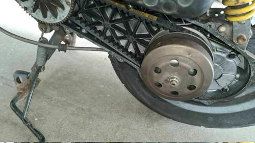

Guten Tag
Heute habe ich den Roller abgeholt, nun besteht das Problem das er wenn mann drauf sitzt. Und gas gibt ganz schlecht vorwärts kommt zum Zeil garnicht!
Den Variodeckel hatte ich kurz Runter und mal eben nach geschaut wie der Riemen aussieht
Der sieht Augenscheinlich noch i.o. aus
Das Hinterrad lässt sich auch problemlos drehen ohne zu hängen.
Batterie ist leider defekt
Auf dem Hauptständer, dreht der Motor auch hoch.
Der Roller stand jetzt ca 2 Jahre rum benzin ist frisch filter ist frei
anspringen tut der sofort beim ersten Kicken
worauf tippt ihr
Kupplung oder eher Gewichte?

Das ist mein Problem der fährt ja so gut wie garnicht und Bergrauf sollte er wenigstens schaffen
Also nen Speedfight 1lc kann man ja auch ohne Vario Kasten Deckel laufen lassen.
Bedeutet 2ten Mann oder Frau suchen. Auf Vario und Kupplung schauen, damit du die Belastung nachstellen kannst, leicht die Bremse drücken beim Test. Damit siehst du wie gut das Ganze im Kraftschluss ist und Vario wann den Kuplungsprozess einleitet.
Ich tippe mal wieder auf Tuning mit Variomatikrollen...
Aber reine Vermutung...
Wird bei Belastung ein Schlauch abgeknickt?
Ist der Ansaugstutzen dicht? Unterdruckschlauch porös?

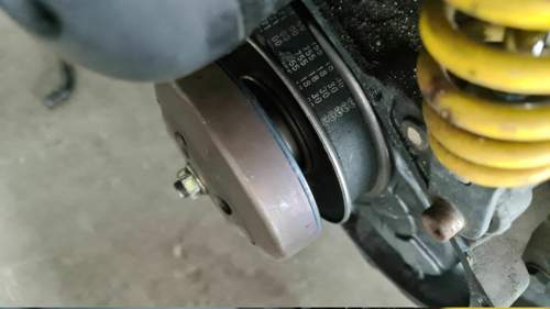

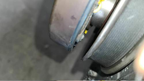

So also wenn ich drauf sitze und Gas geben läuft der Riemen aber, der rutscht drüber ich habe die Kupplung in Verdacht sieht mir auch nach tuning aus da gelbe Kupplung Federn verbaut worden sind
Beim Gas geben währeb ich drauf saß Motor drehte hoch Riemen würde schneller Motor dreht hoch
Ich glaube auch das die Kupplungs Glocke langsam blau an läuft am rand

Ich glaube auch das die Kupplungs Glocke langsam blau anläuft am rand
Standardfedern sind immer schwarz,alles andere ist Tuning.
Trotzdem sollte die Kupplung packen ,wenn auch erst bei hoher Drehzahl.

Da hat wohl jemand zum Verkauf gedrosselt, aber die harten Kupplungsfedern drin gelassen. Dann ist das Fehlerbild Typisch.
Ich würde die Gegendruckfeder der Variomatik und die Gewichte auch direkt auf Richtigkeit kontrollieren
