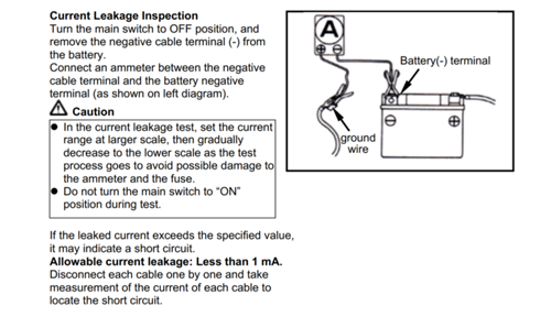

Hallo Claudia,
falls die neue Batterie im SF2 deines Sohnes nicht ebenso nach wenigen Startversuchen schlapp macht, liegt das Problem in der Elektrik des SF3, den deine Tochter hat.
Dann würde ich eine sogenannte Ruhestrommessung am SF3 vorschlagen, was ebensfalls mit jedem gängigen Multimeter gemacht werden kann.
Gruß Wolfi
PS: Im Anhang findest du eine Anleitung zur Ruhestrommessung, die auch den Anschluß des Meßgerätes bebildert darstellt. Den englischsprachigen Text können deine Kinder im Zweifelsfall übersetzen.
Nachtrag: Eine Ruhestrommessung ist nie verkehrt, wenn irgendwelche Störungen in der Elektrik auftreten.
Ruhestrommessung
