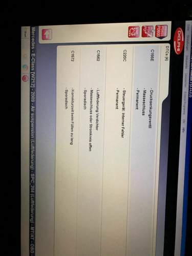

Diagnoseversuche: Mittels iDiag und Xentry habe ich das System X-fach ausgelesen... Festgestellt habe ich unter anderem „springende Druckwerte“ im Zentralspeicher. Der (mit SD gemessene) Druck im Speicher liegt i. d. Regel so um die 7-8 Bar, was m. E. ohnehin zu wenig ist. Häufig fällt der angezeigte Druck während der Fahrt unter 2 Bar - nach wie vor ohne Fehlermeldung! Ab und an springt der Kompressor an, pumpt auf 15, 16 Bar auf, dann wird schlagartig der Druck abgelassen und wieder auf 8 Bar gepumpt.
Aber auch unplausibles Verhalten habe ich beobachtet. Fahrt im Stau, Radio aus, Druck im Speicher bei niedrigen 2 Bar. Plötzlich springt der Druck auf 14 Bar hoch, ohne das der Kompressor gelaufen wäre!
Ebenso seltsam 1x beim Aussteigen aus dem Auto... Druck bei 6 Bar, ich steige bei laufendem Motor aus und der Druck springt auf 15 Bar ohne Kompressor!
Der Systemdruck wird lt WIS im Ventilblock gemessen. Also dachte ich, Ventilblock hinüber und hab diesen gegen ein neues Mercedesteil ausgetauscht. Pustekuchen, keine Änderung des Verhaltens!
Ich könnte auch keinen Wackelkontakt an den Steckern und Kabeln hinten am Kompressor bzw Ventilblock feststellen. Keine Kontaktkorrosion... Auch nicht am Steuergerät Airmatic im Beifahrerfußraum.
Komisch auch, die angezeigte Stromaufnahme des Druckablassventils am Kompressor springt im Ruhezustand zwischen 0 mA und 7,5 Milliampere hin und her. Auch wenn man den Stecker vom Ventil zieht... Nun sind 7,5 mA fast nichts, trotzdem seltsam.

Es ist alles dicht. Fahrzeug hält die Höhe über Tage. Kein Fehler im Speicher. Drucktests mittels SD ohne Befund. Angezeigter Druck im Zentralspeicher m. E. zu niedrig, Werte „springen“ manchmal. Ventilblock mit Drucksensor neu. Kein Wackler am Stecker.
Sollte das Steuergerät Fritte sein??

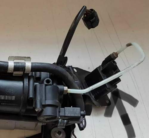

Bei mir war ein Schlauch defekt,sitzt unterm Auspuffhitzeschild linke Seite. Der hat 2x Kompressor defekte innerhalb 3 Monaten verursacht. Wie lange liegt der Druck im System an? Bei ausgeschalteter Zündung testen. Hatte auch schon mal einen Defekt am aktiven Multikontursitz mit Druckverlust,ist sehr tricky die Sache.

Schläuche hab ich mehrfach kontrolliert. Und MB hat ja alles auf Dichtigkeit geprüft, da ist (leider?) nix.
