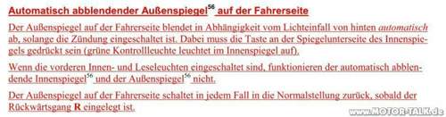

Wenn wir jetzt gerade beim Spiegelpaket sind. Die außenspiegel blenden nicht automatisch ab oder? ich dachte ich hab mal was gelesen bei der bestellung. aber sieht nicht so aus :(
am 28. Dezember 2010 um 13:11
Ne, gibt es schon lange nicht mehr...So ein Glas kostet pro Stück auch knapp 300 Euro. NUR das Glas :p
Richtig, Außenspiegel blenden nicht automatisch ab.

am 28. Dezember 2010 um 14:30
Wie gibts nicht mehr? In meiner Beschreibung steht, dass der (Achtung!) Fahreraußenspiegel automatisch abblendet. Und ich meine mich erinnern zu können, das ich es schon bei mir gesehen habe, dass mein Fahrerspiegel deutlich dunkler wird (wie eben der mittlere auch), als der vom Beifahrer.
