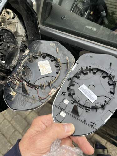

Hallo, ihr Lieben…
Ich wollte bei meinem Audi das Spiegelglas der Beifahrerseite tauschen, da die Spiegelheizung defekt ist. Beim Ausbau habe ich gesehen, dass bei dem neuen (gebraucht von Kleinanzeigen) zwar die Drähte der Abblendung dran sind, allerdings der Kunststoffstecker an sich fehlt.
Kann mir jemand sagen, ob und wo ich einen solchen Stecker her bekomme? Zudem sind die Drähte der Abblendung deutlich kürzer, als beim derzeit verbauten. Kann mir einer sagen, warum?
Ich habe mal ein ein Bild des gesuchten Steckers sowie meines (neuen) Spiegelglases bei gefügt.
Viele Grüße, Mike :)
Mein erster Gedanke: geklaut und dabei im Dunklen den Stecker abgerissen?
