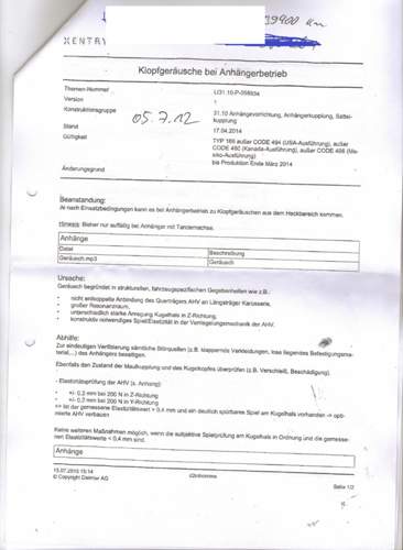

Ich suche einen Zapfenschlüssel um die Mutter nach zu drehen, damit ich das klappern beim Nutzen eines TandemAnhängers weg bekomme.
Basal / Oris geben keine Auskunft, da es sich um ein OM Teil handelt.
Vielleicht wäre es gut gewesen eine entsprechende Federnde Wellscheibe mit unter zu legen.
Kann ja sein, dass es hier Hilfe gibt.
Danke im Voraus.

Es ist korrekt, dass Schrauben oder Muttern mit einem gewissen Drehmoment angezogen werden. Aber was passiert, wenn sich trotzdem eine Mutter löst, was ja mal vorkommen kann! Genau es entsteht z.B. Ein gewisses Spiel. Um das Spiel zu beseitigen, muss die Mutter wieder mit einem Entsprechendem Werkzeug und Drehmoment wieder angezogekanntn werden.
Ich suche also für einen Nutmutter eine entsprechende Nutmuttern-Nuss oder ein entsprechendes Werkzeug um diese Mutter, die keine 6,12 Kannten oder Torx hat, sondern Nuten an der Zahl 4, damit ich das Spiel beseitigen kann. Ach so ich vergaß, die Mutter hat ein Durchmesser von ca. 80mm oder 8 cm!
Dieses Werkzeug muss Bosal/Oris auch verwenden, um diese Kupplungsköpfe entsprechend anzuziehen.
Ich hoffe hier es etwas deutlicher zu Erklären was mein Problem ist und was ich für ein Werkzeug suche.

Stelle doch mal ein Foto hier rein
Hier ein Paar Bilder
Schon mal dran gedacht das dieses "Spiel" ggf gewollt ist?
Meine Ahk hatt das auch. Mir ist das durchaus schon aufgefallen aber das es jetzt klappert kann ich nicht behaupten.
Wenn dein Anhänger ne Stützlast von sagen wir mal 50 Kg aufwärts hatt welches die Kupplung runter drückt kann da eigentlich nichts klappern. Ich würde eher mal schauen ob das klappern nicht vom Maul des Anhängers oder der Auflaufbremse verursacht wird.
Nein, das Spiel ist so nicht gewollt!
Fällt auch mehr bei Betrieb von Tandemanhänger auf und geht einem ziemlich auf‘n Zeiger.
Habe eine andere AHK geprüft und die hatte kein Spiel.
Aber Danke

Ich kenne die Konstruktion nicht, muß man die Sechskantmutter lösen, bevor der Zapfenschlüssel zum Einsatz kommt?
Vielleicht ist gar kein hohes Drehmoment erforderlich.
Wenn Mercedes nicht helfen kann oder will und du den Spezial-Zapfenschlüssel nicht bekommen kannst, wie wäre es dann mit einer Rohrzange?
Wenn der Ring ohnehin nur wenige Millimeter weiter gedreht werden soll, könnte man das auch durch ansetzen eine geeigneten, abgerundeten Stahls und leichte Hammerschläge erreichen.
Ist dann zwar kein definiertes Drehmoment, aber darum geht es scheinbar auch nicht.
