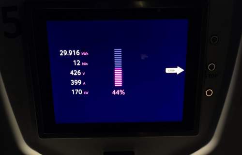

Hat eigentlich schon jemand beim Q8 55 (SB) die 175 kW Ladeleistung gesehen?
Ich bin bisher nicht über 152 kW hinaus gekommen.
22 Antworten
Hi Arpaio,
ja schon mehrfach erreicht, aber nur im Sommer, im Winter weniger bis gar nicht, dann ist auch eher bei den 150kW Schluss.
Offiziell ist ja bei 170kW das obere Limit erreicht.

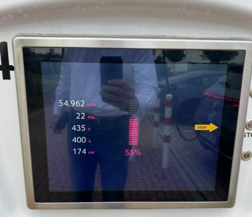

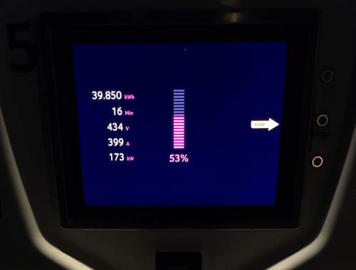

Anbei zwei Bilder von einer Septembernacht, müssten ca. 15-16°C gewesen sein.
Geht schon, aber nur im Sommer und bei Ionity (jedenfalls bei mir)…
