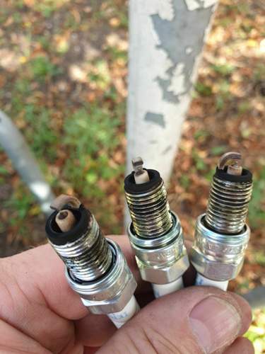

So neues Update zu meinem Fehlercode,
Splashi war zum Tüv / Au, Abgaswerte und auslesen des Fehlerspeichers ohne Mängel, die Abgaswerte sind etwas höher als vor 2 Jahren, aber noch im zulässigen Bereich, sonst hätte er nicht bestanden.
Fehlercode kommt trozdem noch an selber Stelle, nicht in der Stadt nur beim morgendlichen losfahren, nie auf dem Nachhauseweg auf der Autobahn.
Kein Notlauf und Mehrverbrauch (5,5 - 6,5 L)
Splashi mag wohl nicht zur Arbeit fahren ! ;)
Gemacht habe ich in der Zwischenzeit:
Kerzen, Freifahren, Beide Lamdasonden, Neue Software, Drosselklappe gereinigt, Katreiniger mit Freifahren.
Ich werd also weiter morgens den Fehler löschen, bis der Auspuff oder Kat Geräusche macht.
