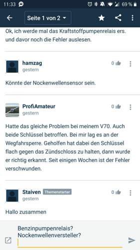

Ok, ich werde mal das Kraftstoffpumpenrelais ers. und davor noch die Fehler auslesen.
Könnte der Nockenwellensensor sein.
Hatte das gleiche Problem bei meinem V70. Auch beide Schlüssel betroffen. Bei mir lag es an der Wegfahrsperre. Geholfen hat dabei den Schlüssel flach gegen das Zündschloss zu halten, dann wurde er richtig erkannt. Seit einigen Wochen ist der Fehler verschwunden.
