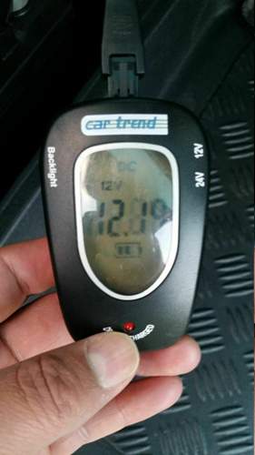

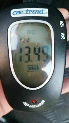

Batterie messe ich nochmals direkt, für mich wäre die Frage, ob die 12,07V die Leerlaufspannung, oder unter Last sind. habe auch keine Ahnung was denn der echte Wert sein muss, sind ja meinem Verständnis nach 12V Nennspannung.
Mir ist nicht auf gefallen, dass die STH ein besonderes Verhalten hat, wenn der Motor läuft, auch dann kann ich sie anschalten. Sie läuft ja wie gesagt an sich normal. Was sollte/könnte ich in welchem (Defekt-)Fall bei laufendem Moto beobachten?

Ist da überhaupt noch Hoffnung mit Reinigung, oder ist es offensichtlich ein anderes (einfacheres) Problem. Ich glaube, gesehen zu haben, dass die untere Spannungsgrenze bei 11,3V ist, sollte also meinem Verständnis nach noch kein Problem mit der hinteren Batterie sein, oder?

Die spannung ist unter der grenze deswegen schaltet sie ab.

Hm, hatte über das VCDS eines Bekannten, von dem ich mein Log habe, gesehen, dass die Untergrenze auf 11,3V stünde, insofern wären doch 11,92 noch drüber?
Oder liegt die Grenze höher?
Dann bräuchte ich tatsächlich nur die Batterie zu laden, oder eine neue besorgen, und das würde mein Problem lösen?
Das wäre ja schön ;-)
Lass den motor laufen und starte manuell die standheizung und achte ob sie durchläuft aber den motor in der zeit nicht aus machen dann melde dich nochmal.
Erst am WE ging meine Standheizung nach 5min Betrieb aus. Ins Auto rein, Zündung an und in der MFA eine eindeutige Fehlermeldung: "Standheizung deaktiviert wegen Unterspannung". Beim Auslesen mit VCDS würde in der Fehlermeldung das auch drinstehen.
